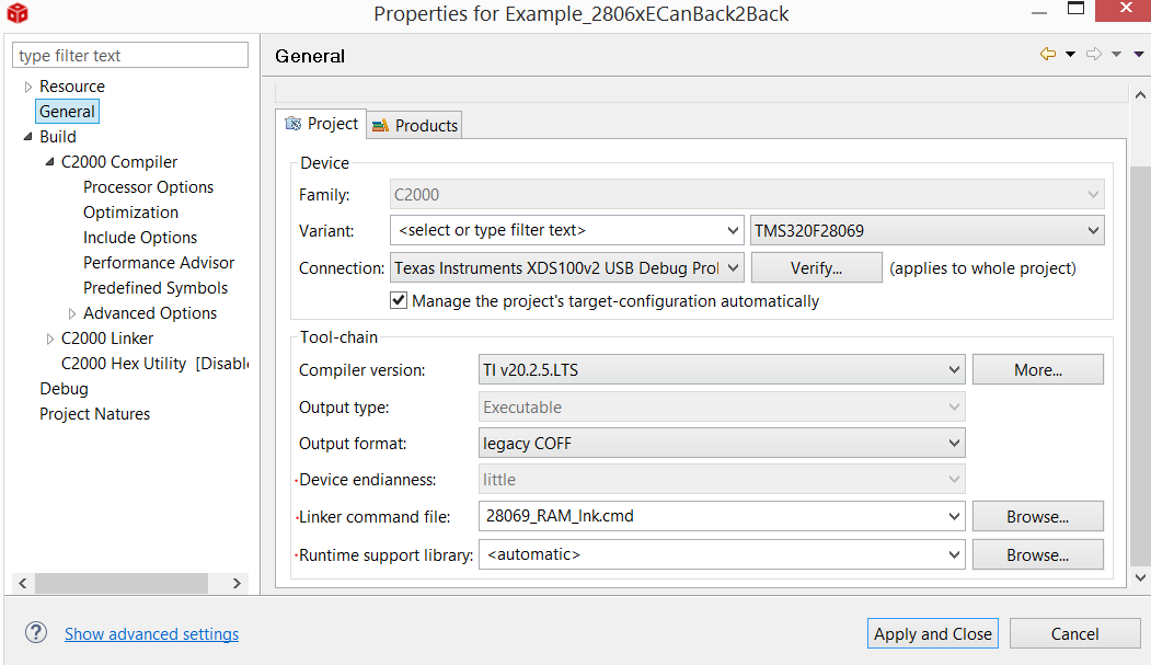

    1.默认情况下,项目仅采用 COFF 格式。 但是 、如果我需要在 "链接器命令文件"中包含 rts2800_fpu32_fast_addr.lib、或者应该在"属性"窗口的"常规"部分中添加"运行时支持库"。

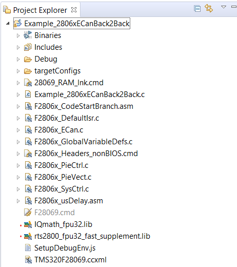

    下面、我将附加进行更改的代码段。
    Setp1
    setp3.
    Vivishekh
    1) 1)您必须在  C2000链接器->文件搜索路径->添加库文件中包含 rts2800_fpu32_fast_f늹 up.lib。 (请确保此库文件为 COFF 格式)
    3) 3)我指的是处理器选项中的 FPU32。
    -Shantanu

    Regarding coff format
     rts2800_fpu32_fast_补 编.lib 是通过编译中的工程生成的 /c28/ccs/fpu32。 导入并编译 COFF 格式、链接生成的库文件。

    我能够重复您的问题。   rts2800_fpu32_fast_补 遗.lib 是一个生成的索引库、用于帮助选择正确的库版本。 只有在将兼容库文件添加到项目中时、才会发生这种情况。
    因此、您需要删除  rts2800_fpu32_fast_addr.lib 并添加  rts2800_fpu32_fast_faddr_coff .lib。 之后、我消除了警告。
