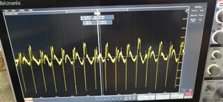

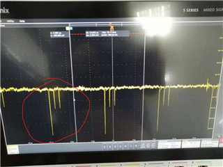

我的项目使用 TMS320F28388对 INA240和 INA333的 otuput 信号进行采样。 在 ADC 通道和放大器之间插入低通 RC 滤波器。 RC 参数为:
R = 100Ω Ω;C = 330pF。
当 TMS320F28388的 ADC 模块被禁用时、INA240和 INA333的输出信号将根据需要正常工作。 然而、当 ADC 在16位模式或12位模式(两种单端模式)下开始工作时、放大器的输出信号会受到严重影响。 连接了 INA240和 INA333的波形。 采样频率为100kHz、与影响输出信号的噪声信号频率相同。
ADC 结果具有高达80LSB 的高波动。 我想这些波动是由 INA240和 INA333的受影响信号引起的。
请告诉我如何解决此问题? 谢谢!
INA240:采样时输出信号下降。 受影响的输出信号的频率为100kHz、与 ADC 采样频率相同。  每个 AD 周期对每个通道进行三次采样。
INA333:采样时输出信号振荡。  受影响的输出信号的频率为100kHz、与 ADC 采样频率相同。  每个 AD 周期对每个通道进行三次采样。

    首先、对您使用的放大器进行一些观察。  根据规格、INA240的最大带宽为400kHz、INA333为150kHz。  如果您已将放大器的增益配置为> 1、则 BW 将减小。  对于放大器的指定 BW、采样速度可能太快。
    其次、放大器输出信号中的这些突降显示了内部采样电容器开启时 ADC 阻抗的负载效应。  一旦打开采样开关为采样电容器充电、就会产生浪涌电流。  这表示外部元件、如放大器带宽和外部 RC 未正确匹配 ADC 的输入模型。
    TRM 中有一个部分讨论了外部阻抗(在您的电路中、R=100欧姆且 C=330pF)将如何影响采集窗口(采样时间或采样电容器开关关闭所需的时间、 以 F28388 ADC 上的 ACQPS 或 SYSCLK 周期数计算)。  这是标题为"选择采集窗口持续时间"的章节。  使用本节作为参考、查看您的电路 RC 是否具有可接受的 ACQPS 设置、以及数据表中"ADC 输入模型"部分中与 F28388 ADC 输入模型关联的阻抗。  如果计算得出的采样时间看起来足够长、请尝试使用相对于采样频率具有更高带宽的放大器。

    感谢您的回复。 我尝试了较低的采样率(20k)和较高的 ACQPS (>400ns)。 但是、下降仍然会发生。
    我还怀疑 INA240和 INA333的低带宽会导致这些骤降。 这是否意味着我必须在 INA240/INA333和 ADC 模块之间插入一个高带宽运算放大器?
    嘉兴您好!
    是的、在 INA240/INA333之后插入一个高带宽运算放大器单位增益缓冲级将使您的感应电路与 ADC 采样电容器充电的影响隔离。  此外、将低通 RC 滤波器放置在新的高带宽运算放大器的输入端将使您能够配置最大吞吐量(使用最小 SH 时间)、因为 ADC 输入只会看到运算放大器的极小阻抗。
    Joseph
    尊敬的 Joseph:
    感谢您的回复。 我将在修改 PCB 时添加高带宽缓冲器。 谢谢!
