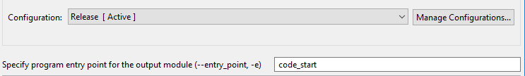

    在项目属性中、未指定入口点、因此我尝试使用 code_start、 但没有任何变化。

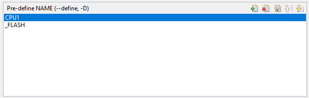

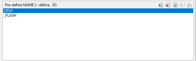

    在项目属性中,我将写入闪存:
    我的问题是:
    -我要在 Code Composer 中修改哪些设置才能在闪存上引导?
    -为什么在关闭电源后无法重新连接到目标?
    -您是否有一个在闪存上引导的非常简单的程序?

    为输出模块指定"代码启动"的程序入口点?

    为输出模块指定"代码启动"的程序入口点? ->是的、这已经在项目中进行了配置。

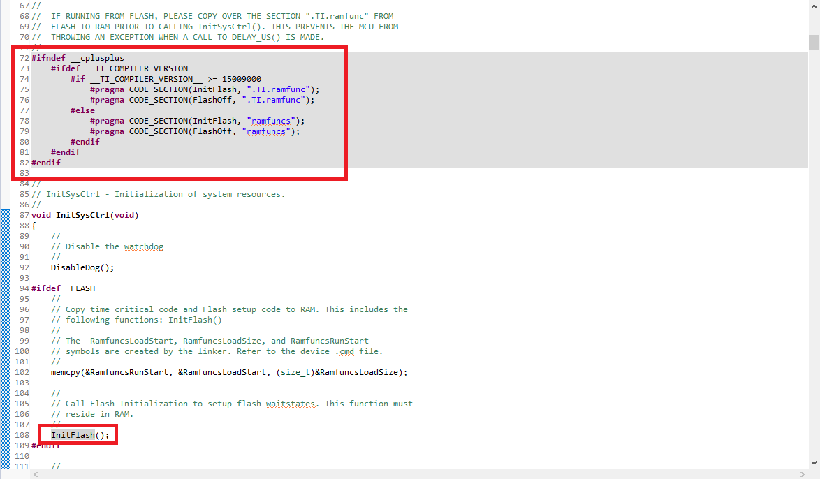

    我目前正在将我的程序与 LED_INKing 进行比较。
    在 F2837xD_sysctrl.c 中、一些函数为灰色、这意味着它们不会被执行? 可能是这里的问题吗?
    我真的不理解;我已经将程序的指令减少到与 LED_闪烁 程序相同,但它仍然不起作用。
    我不使用 driverlib.lib、但我认为我不需要它。

    while (1)
    GpioDataRegs.GPBTOGGLE.bit.GPIO34 = 1; // Toogle LED
    DELAY_US (50000);
    我认为项目属性是可以的。 我真的不知道为什么它不起作用。
    您是否能够使其正常工作? 如果没有、请请求您共享您的代码和 CCS 项目。 我将查看是否缺少任何内容。
    此外、您是否能够使现有的"led_ex1_blinky"示例正常工作?
    Siddharth
    是的、  "led_ex1_blinky"有效。
    问题在我的软件上。 我已删除我的所有.c 和.h 文件以具有"清理项目"。 重新启动后、指示灯闪烁。
    然后我逐个添加.c 文件。
    我发现一些.c 文件有问题:如果我将它们添加到项目中,则在电源关闭后无法重新启动。
    问题是什么? 内存问题? 还有事吗? 我有点困惑、因为我真的不知道问题来自哪里。
    我可以构建我的项目、运行它、但它不会重新启动。

    是否可以确保程序加载到闪存而不是 RAM? 根据您的描述、看起来程序已加载到 RAM 中、因此在对电路板进行电源回收后可能无法运行。
    Siddharth
    您好 Siddharth、
    我不知道这是怎么发生的、因为如果我删除程序中的一些.c 和.h 文件、闪存写入就会起作用、正如我之前解释的那样。
    如何进行调试以解决此问题?
