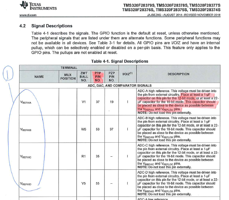

我有2个与内部 ADC 相关的问题。
问题1. 这个问题用于在 VREFHIA 上偏置至 VREFHID 引脚。
    将引脚直接偏置为 F2812的 AVDDREFBG 引脚的3V 电源是否很好?
   《F28377S 技术参考》的第1464页和第1465页、spruhx5g.pdf 进行了说明
    这些引脚由缓冲基准电压偏置、
    但是。 如果可能、我希望减少外部基准 IC 和缓冲器。
    这是这个问题的背景。
    我还参考了数据表 P.17中的下表。  这只是信息。

    您好、Naoki、
    该器件上的 ADC 和 ADC 基准不同于 F2812上的基准。  您将需要构建一些电路来将低噪声基准电压驱动到基准引脚中。  在 TRM 的"设计外部基准电路"部分中、我们提供了一些推荐电路。
    这些元件是基于引脚上的其他多路复用器的寄生值。
    由于 DAC 可选基准电压在该引脚上进行多路复用、因此存在电容器;需要额外的电容来在内部稳定基准电压。  当您计算预期稳定时间时、这一个可能会导致 S+H 时间稍长。  或者、如果减小引脚上的电容、您可以使稳定时间与其他输入非常相似。 例如、如果您计算 ADC 引脚上需要270pF 电容器、则可能只会在与 VDAC 复用的引脚上放置~170pF 电容器。
    由于缓冲 DAC 输出与 ADC 输入进行多路复用、因此存在电阻器。  对于这些器件、您可以使用较低阻抗驱动器和/或选择较低优先级的信号来进行补偿、该信号可承受由源电阻和寄生电阻形成的分压器产生的少量直流误差。
