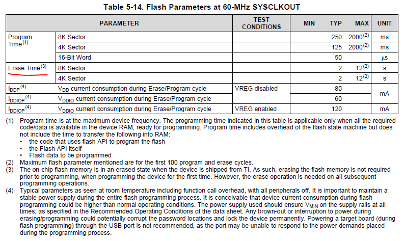

当我擦除28034中的一个闪存扇区时、 需要多长时间?μ s
    Erwin、
    请参阅 F2803x 数据表、SPRS584L、表5-14、第38页。
    David
