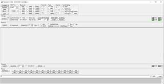

    感谢您的回复。  我仍然无法看到来自终端的任何数据。  我只能看到下面的屏幕、没有任何数据。
    您为波特率选择了什么?  (代码看起来是说使用37.5MHz、但我尝试了不同的波特率、但没有成功)。
    在 CCS 中运行 SCI_Echoback 示例后、您还需要做什么其他事情来查看数据传入终端吗?  我是否需要对 SCI-(6.HT 文件执行某些操作?  (我找不到任何方法从终端中加载它。)

    Kevin、
    您需要连接到相应的 COM 端口。 在 PC 的设备管理器中检查 COM 端口号、以查看哪个端口对应于 UART 终端。 基于此、您可以在所使用的应用中选择端口并进行连接。 建立连接后、只能运行示例。 在连接 COM 端口之前不要运行示例。
    Aditya

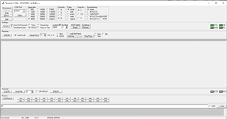

    我在下面附上了终端设置的屏幕截图。  如果在终端中按"Connect"按钮、然后在 CCS 中运行 SCI_Echoback 示例、则不会显示任何数据。
    如果在运行 Sci_Echoback 示例后、我再次按下终端中的"Connect"按钮、我会看到下面的垃圾数据进入、我会在底部看到一个"帧错误"。  我的设置是否有误?

    我现在正在使用 CCS 中的终端进行尝试。  对于编码、我是否应该选择默认(ISO-8859-1)?
    连接后、当我在 CCS 中点击"Play"按钮时、我会看到以下垃圾数据开始出现在终端中:

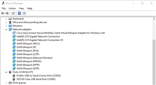

    如果已验证 COM 端口、则终端中的配置正确。 您能否从设备管理器共享可用 COM 端口的快照?
    这是我的设备管理器的屏幕截图。  COM3是我的串行端口。

    此外、您是否可以尝试将端口设置更改为 COM5并查看?
    将端口设置更改为 COM5、 即使在 CCS 中点击"Play"按钮、也不会看到任何数据进入。
    通过从计算机上拔下 USB、我可以知道 COM3是串行端口。  什么会导致我在 COM3上获取垃圾数据、如下所示?  (很明显、有些数据是传入的、因为我看到数据流仅在我在 CCS 中点击"Play"按钮后才开始)
