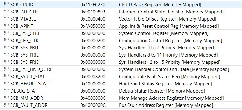

    发生故障时、您可以分享 SCB 寄存器状态的屏幕截图。

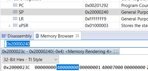

    一旦程序处于故障 ISR 中、您可以检查堆栈指针寄存器值。 转到 CCS 内存浏览器中的 SP 地址。 在 Stack 中检查最新的“指令”地址。
    转到 CCS 的"Disassembly"视图中的该指令。 在这里、您可以看到导致错误的代码行。  可能是无效的存储器访问。 尝试注释该行并重新运行程序。
    Yashwant
    您好、Yashwant、
    在进入具有写缓存关闭功能的故障 ISR 后、SCB 寄存器如下图所示。 在禁用写入缓存之前、它会给我一个不精确的总线错误或者在 SCB_FAULT_ADDR 为0xE000EDF8的 SCB_FAULT_STAT 中提供0x00000400、我认为这是一个已验证的地址

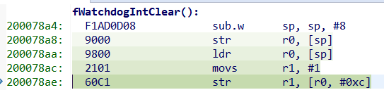

    至于 SP
    和导致故障的汇编代码行
    我将进入该阶段
    在这一点上、应将1写入0x4000000C 以清除中断、而是将我发送到故障 ISR 的200078AE 行。
