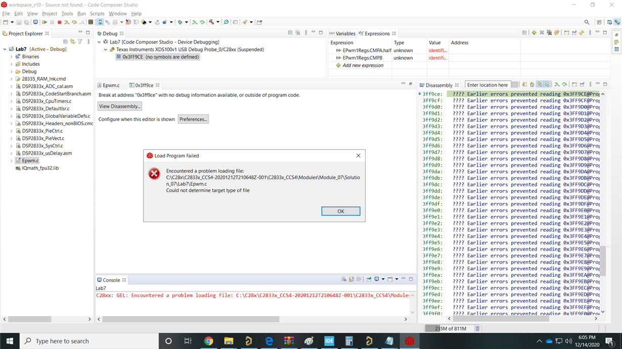

那么、在这里、我正在按照给定的要求创建 ePWM 脉冲。
但问题是我无法正确刷写它。
当我仅使用 USB 连接 MCU/板并尝试通过 CCS 进行调试时。 我可以获取信号。
但是、当我断开连接并重试时、这次没有 CCS、我会从一开始就会看到一些随机程序。
我还尝试了复位 CPU 选项、但没有结果!!
请帮助!!
谢谢!!
程序加载错误:
CPU 复位错误:

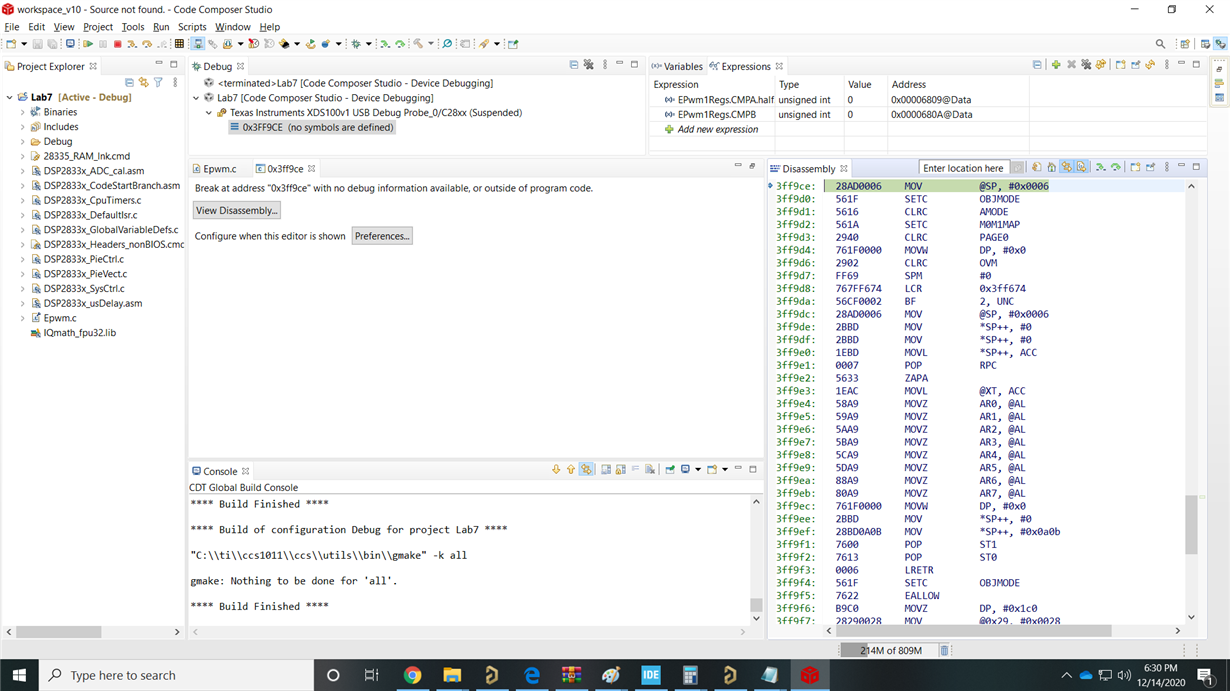

    而不是添加'28335_RAM_lnk.cmd'
    添加
    F28335.cmd 和调试。 很不错!!
    Hardik、
    是的、为了将代码放置在闪存中、您需要将所有初始化段映射到闪存、如 F28335.cmd 中所示。
    谢谢、此致、
    Vamsi
