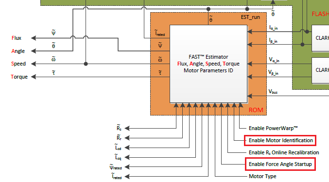

在 SDK (FOC)实验5电机 ID 中、对快速状态及其实施方式似乎存在一些困惑。 根据所有可用信息判断 、快速控制状态引擎的 SPRUHJ1H 与实验5电机 ID 的开发方式不完全一致。
未以与 user.c 等待时间匹配的方式检测电机 ID 状态、并且在各种状态变化时似乎会发生过运转。  SPRUHJ1H–2013年1月–2019年6月修订版中概述的某些状态变化会立即发生灾难性的、导致被强制进入不当模式、如果任何等待时间已延长或缩短、则会迅速崩溃。 奇怪的是、在为 Nidec 电机等待状态时间而停顿后、我能够识别更大的 SPM 电机 LC 磁通、仅有一次处于停滞状态、在线运行速度大于550Hz。 这是一个相当好的证据、表明 SDK (FOC)电机 ID 流程存在状态变化方面的主要问题。
该 SDK 与 BoostXL-DRV8320rs 勉强兼容、通常无法确定正确或任何 LC 感应、在关键状态变化时停止电机并将电流驱动至不安全水平。 实验5中的状态引擎使用奇数未记录的方法来确定状态何时发生更改。
此代码如何符合更改电机 ID 状态所需的已记录控制对象? 如果指南未更新对 FAST 估算器所做的更改与记录的图示或控制对象不同、任何人如何能够对问题进行故障排除?

2.启用控制器对象与启用 FAST 估算器对象中显示的电机 ID 如何相同?
3.当电流斜升周期开始时,为什么强制角标志不被禁用? 图中仅显示了电机启动时强制的角度、而不是在任何其他状态下保持启用状态。 这似乎是因为未使用控制状态对象、因此无法知道何时禁用或启用标志。 在 R/L 期间启用奇怪的标志、但频率大于1Hz (USER_FORCE_ANGAL_FREQ_Hz)、并且保持启用状态、因此它不能自动禁用指令标志。

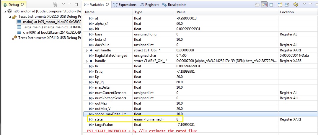

    请注意、如果我们在启用之前暂停 LAB5、则可以将其记录为状态 RatedFlux (8)而不是状态空闲(1)。 因此、状态控件似乎使用了错误的调用来确定何时更改状态。 奇怪的是、状态8的默认值正是我之前所说的- StateRatedFluxOL 等待超时、它会由于很好的理由而触发直流故障。

    2.正如你对你发布的另一个主题的回复。 强制角标志将不会在识别过程中使用、即使该标志已启用、估算器也会根据状态启用/禁用强制角功能。  在调用 将启用电机识别的 EST_setParams (estHandle、&userParams)之前、将 userParams.flag_BypassMotorId 设置为 false。

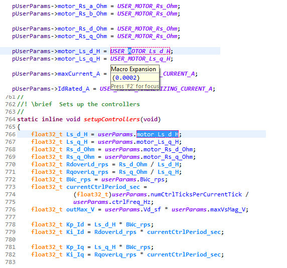

    更严重的问题是 SDK 没有通过指针 top user.c 将任何 user.h 电机参数传递到 labs.h -> typdef USER_Params、userParams。 请参阅通过 user.c 指针(pUserParams)加载的 user.h 用户值、但值在左侧的指针名称上丢失=符号。 因此 USER_SetParams (&userParms)从不会使用电感的起始值实例化 lab.h 值 setupControllers(),例如 motorVars.LS_d_H 或  motorVars.LS_q_H,并从知道在哪里(0.9999999e-7)的用户处加载奇值? 这种情况会发生(motorVars.flagEnableUserParams = true) 、并解释了我们为什么不能使用添加到 user.h 的 ID 值、 绕过电机 ID、并通过实际在线运行电机550Hz 的 ID 设置再次运行电机。 它仅在 ID 永远不会再次完成后在当前 CCS 调试会话中运行。 这是由于指针名称的不同、在设置控制器时不会链接。 如果确实发生这种情况、则说明为何会开始突然的电流尖峰状态 LC 测试。 也许指针参数稍后通过 FAST 进行设置、但这并不是很明显、并且不会解释稍后的 CCS 调试会话电机运行失败。
    请注意、计时器计数可能会溢出复合问题、从而通过快速运行电机 ID 正确识别电机。 当电机电流 user.h 设置为典型值但在中间某个位置强制更高_IA/Hz 速度 LC 测试故障时、会发生瞬时 OC 尖峰状态 LC。 由于较小的电机以极低的电流振动烧毁、因此 SDK 存在错误的软件问题。 TI 必须了解导致这些问题的原因以及用户参数丢失的原因。 由于指针未加载 pUserParams、状态 LC 未产生正确的电机电感、因此看起来电机振动状态在线过大。 我看不到在 SDK 3.0中调试报告问题的清单、下面这个似乎是破冰者。

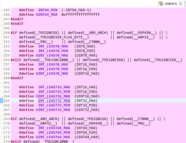

    尚未 定义 INT_LEAST32_MAX 和 INT_LEAST16_MAX CCS 无法找到或可能是必须添加到项目中的符号?

    pUserParms 中断的指针链接经常出现、不会产生 CCS 编译错误。 计算时、结构指针值似乎会丢失。
    根据1999 C 标准中的脚注、"C++实现
    仅在
    之前定义了_STDC_LIMIT_MACRO 时才应定义这些宏 "。
    必须添加到工程中、以便状态计数不会过载、必须添加符号__STDC_LIMIT_MACRO
