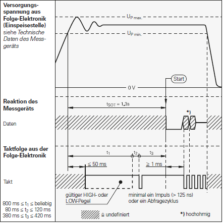

    如果我在 initsequence 上测量 CLK GPIO6上的低电平脉冲
    我得到的是40ns、而不是预期的>125ns
    // EncCLK 在~200ns (>125ns)内处于低电平
    (GpioDataRegs.GPADD.bit.GPIO6 = 0);
    // EncCLK 在425ms (>381ms)
    内处于高电平(>381ms) GpioCtrlRegs.GPAMUX1.bit.GPIO6 = 1;
    那么,有什么问题呢?
    您可以添加延迟以匹配编码器的要求。
    GpioDataRegs.GPADAT.bit.GPIO6=0 之后;
    请添加 DELAY_US (需要值);
    在写入 GpioCtrlRegs.GPAMUX1.bit.GPIO6=1之前
    仍然不工作!
    我已经测量了 GPIO6的低脉冲、现在已经达到130ns (插入了几个 nop)、但 GPIO24上的编码器仍然没有反应
    我认为启动现在正常、FIT 是规范。
    我始终在 Enc-do GPIO24处具有3.3V 电压、该引脚永远不会变为低电平。
