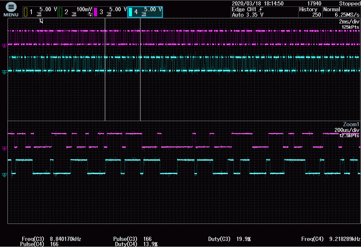

我正在尝试使用 UPEVNT 和 QCPRDLAT 检查脉冲之间的时间。
设置如下:

检查此设置可能会返回 QCPRDLAT = 0xFFFF。
此时、EQep1Regs.QEPSTS.bit.COEF 为0。
该 eQEP 会检查电机脉冲、电机正在开发中、
因此、运行不稳定、并且它不处于一个方向正确旋转的状态。
在这种情况下、返回0xFFFF 的条件是什么?
    在上述配置下、当 QCPRDLAT 返回0xFFFF 时、我想不到任何情况。
    您是否可以记录所有寄存器、QPOSCCNT、QCTMR、QCPRD、QCPRDLAT、 QCTMRLAT、QEPSTS 在特定时间间隔内持续运行?
    QEPA 和 QEPB 的频率是多少? 索引事件发生的频率如何?

    Data.xlsx 和 osiilo 图像 已附加。
    数据每125uec 采集一次、电机旋转一次。 "16384脉冲"。
    AB 波在某种情况下不会交替出现、因为它正在开发中。
    由于它以100RPM 的转速旋转、QPOSCNT 预计为+-3.4。
    由于未使用 QEPI、因此不会在此处输出。
    3 = QEPA。 4 = QEPB。
    此致。
    我查看了附加的 xlsx 数据、根据该数据、看起来两个 UPEVENT 之间发生了方向变化、因此 QCPRDLAT 被复位为值0xFFFF、并且 QEPSTS.CDEF 也被置位。
    下面的行在《技术参考手册》中缺失、我们将在下一个版本中进行更新。
    '如果 QEP 捕捉定时器在单元位置事件之间溢出、那么它会将状态寄存器中的 QEP 捕捉溢出标志(QEPSTS:COEF)置1、并且 QCPRDLAT 寄存器设置为0xFFFF。 如果在单元位置事件之间发生方向变化、则状态寄存器(QEPSTS:CDEF)中的错误标志置1、QCPRDLAT 寄存器设置为0xFFFF。"
