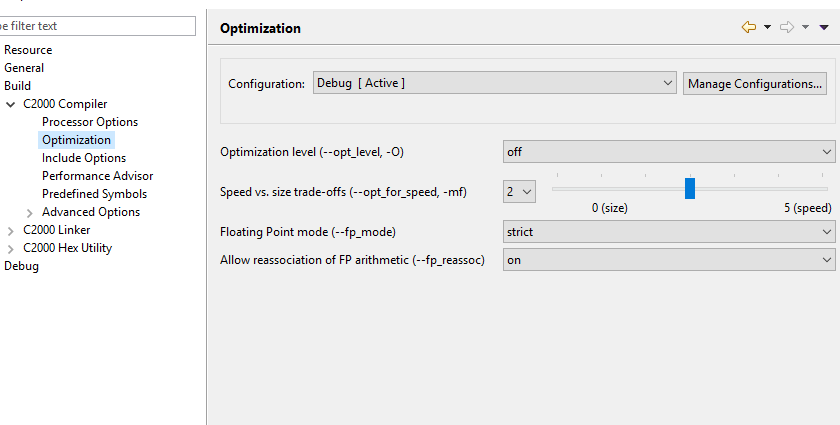

您好、  数据是 通过 RS232位感叹号传输的、  使用 while 循环 没有问题、无论是否使用调试器、数据都能正确传输。
 当 while 循环被注释掉 时、数据是无用的(失败)、具有 和不具有调试器
#define UART_WAIT_ONE_BIT for (delay1 = 1;delay1 <43;delay1++){asm (" NOP");asm (" NOP");asm (" NOP");asm (" NOP");asm (" NOP"); asm (" NOP");asm (" NOP");asm (" NOP");asm (" NOP");asm (" NOP");asm (" NOP"); asm (" NOP");}
uint8 FwRevision[]={"12345678-a" };

    只要看一下代码、就没有什么可以让我感到很高兴。 我有几个问题可能有助于缩小范围。
    1. 数据损坏的方式是否一致、或者是否因运行而异?
    2. 您是否打开了优化功能、如果打开、关闭优化功能是否会有所不同?
    3. 您是否有任何方法可以查看信号(逻辑分析仪或类似器件)、看看它们是否看起来正常?
    惠特尼
    1.否
    2、关闭
    3. 无延迟,本节的运行 速度更快
    示波器、失败40us 与~1ms、 这是否可以 是优化器
    • 使用计时器的代码不受影响
    由于您已关闭优化、因此这不应该成为问题。 感谢您的确认。
    我不明白您在回答3时的意思。 "示波器、失败40us 与~1ms"? 更改了什么延迟--uart_wait_one 位? 您调用相关函数的频率如何?
