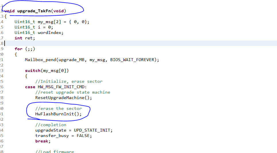

我的客户将 C28346与外部 NORFLASH S29AL016 (使用 XINTF)配合使用。
但是、它们遇到了一个问题、即在擦除闪存时、SCI 中断不能响应。
它们未禁用中断。 由于擦除闪存需要太多的时间、他们希望使用 SCI 中断来检查状态。
我与客户确认他们没有使用 XINTF 中断。 它们将其放入线程中。
并且如寄存器中所示、SCI 中断被启用。
您能否指出在擦除闪存时获取中断响应的方法?

    我建议客户查看以下内容(我认为问题是、默认情况下 ISR 将阻止其他中断、直到完成、这可以解决):
    有关中断嵌套的 Wiki 文章
    以下是控制套件中软件优先级 ISR 的示例:
    C:\ti\controlSUITEdevice_support\C2834x\V112\DSP2834x_examples_ccsv4\SW_SPEEDGE_interrupts

    默认情况下、ISR 是什么意思?
    浏览您提到的文章、这是否意味着 INTM/DBGM 可以 轻松地指示已经在运行 ISR?

    我的意思是 C2000内核/PIE 接收到的任何 ISR 的默认或标准操作是在进入时禁用 INTM/DBGM、然后在退出时恢复。  如果客户希望在闪存编程时处理另一个 ISR、则需要手动启用 INTM 以及相应的 PIE 位。  这一点应在我所附的条款中加以阐述。
