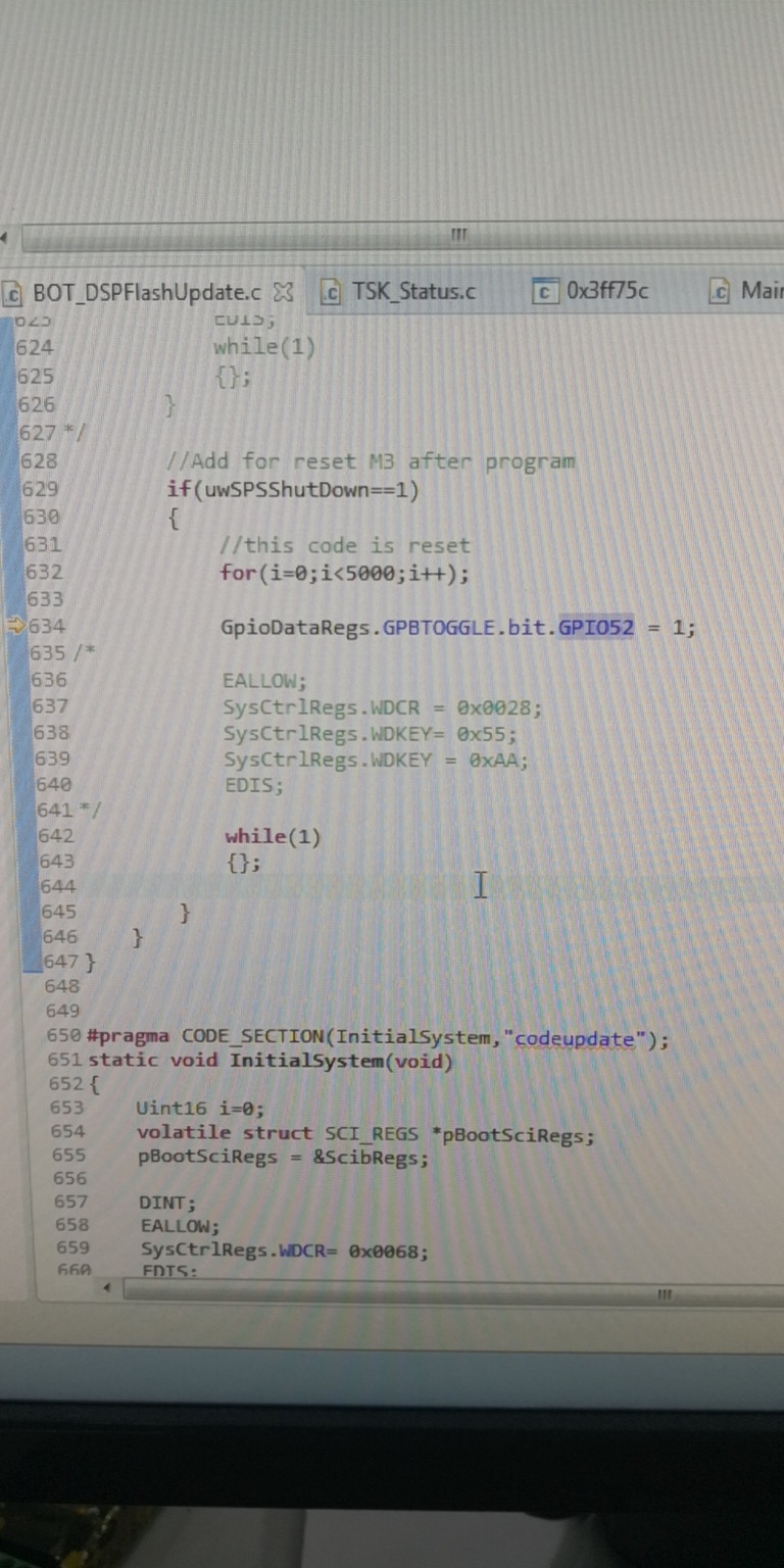

在更新应用程序后、我客户的引导加载程序代码将通过看门狗重置器件、如下所示(注释掉了行、在测试中、我们不注释掉):
当电路板通过 xds200连接到 CCS 时、代码可以复位器件。
当电路板未连接到 CCS 时、代码无法重置器件、因此器件将不会转至更新的应用代码运行。
但我们不知道它为什么会如此。

    Hareesh、
    很抱歉、我之前的描述有误:
    实际上、我们测量了 XRS 引脚并发现它始终切换、这是错误的、这意味着在看门狗复位后、器件始终由于某种原因复位。
    然后、我们尝试通过 Lori 的建议进行调试。

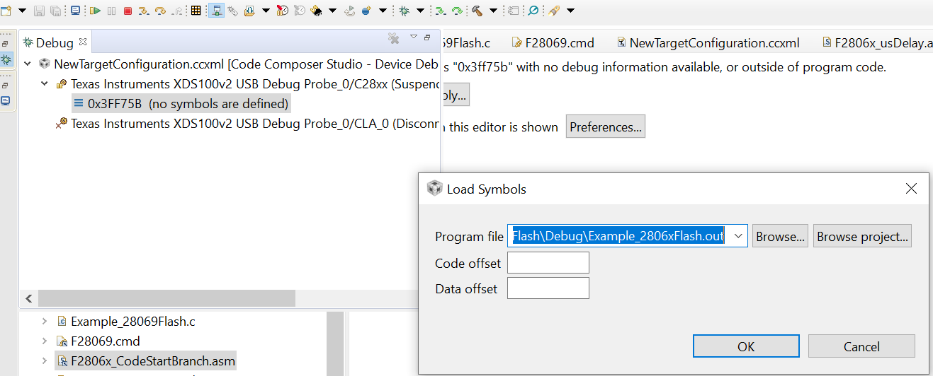

    我们尝试了 C2000WARE 示例代码。
    1. 使用 C:\ti\c2000\C2000Ware_3_02_00_00\device_support\f28066\examples\c28\flash_f28069刷写器件
    2. 关闭电源
    3. 连接 CCS 并仅选择"load symbols"
    4. 在闪存的入口点放置一个断点//我不知道应该将它放置在哪里,它在 codestartbranch.asm 的开头吗?
    5. 这是插入断点的正确点吗? 但它是灰色的。
    [引用]我们测量了 XRS 引脚并发现它始终切换、这意味着在看门狗复位后、器件始终会由于某种原因复位。[/quot]
    发生这种情况的一个原因是闪存为空。 编程后、您是否检查了闪存内容以确保其已编程? 您是否检查了密码位置?
    [引用]我不知道应该在哪里放置它、它在 codestartbranch.asm 的开头吗? [/报价]
    是、但您不能在第81或83行设置 BP。 您的项目中可能禁用了 WD、因此您应该能够在第82行设置 BP。 请记住、这是在闪存中、因此它必须是硬件 BP。
