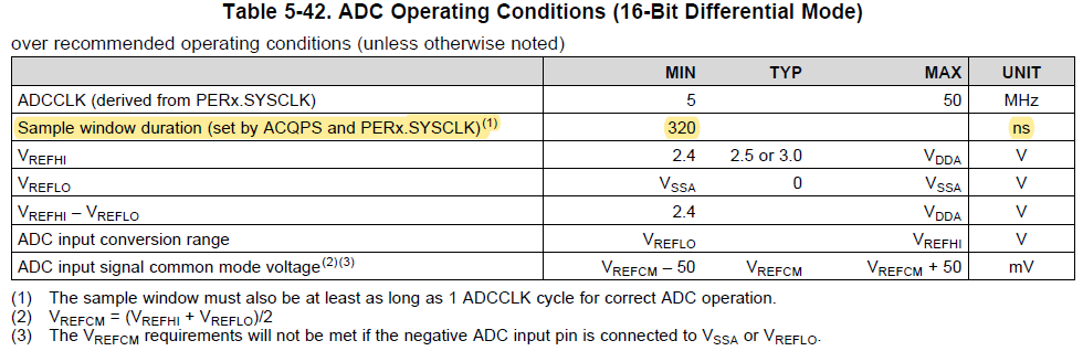

我使用16位差动 AD 转换器并计算出80ns 时所需的采集时间。 为了安全起见、我使用了20个周期、其中系统时钟频率为200MHz、与100ns 相关。
ADC SOC 由 PWM 模块触发。
为了验证我的程序、EOC 会切换 GPIO。 测得的转换时间为740ns、这似乎太长。 我知道中断需要一些时间、但看起来仍然有点太多。 能不能有人解释一下这里发生了什么。

    您使用什么来触发 ADC? 如果它由 ePWM 或计时器等基于时间的模块触发、您可以从 ISR 读回模块计数器、以记录触发器和 ISR 之间经过的时间。 这通常比 GPIO 监控更可靠。
    许多转换时间由 ADC 时钟及其预分频设置决定、因此最好验证这些时间。 最好使用 XCLKOUT 引脚或基于时间的模块输出来确认 SYSCLK 频率。 LAUNCHXL-F28379D 和 TMDSCNCD28379D 板的输入时钟具有不同的晶振频率、因此在使用 C2000Ware 示例时、LAUNCHXL-F28379D 将以半速运行、除非定义了"_LAUNCHXL_F28379D"。
    另外、请注意在支持的工作条件下配置 ADC。 例如、16位转换支持的最短 ACQPS 窗口为320ns:
