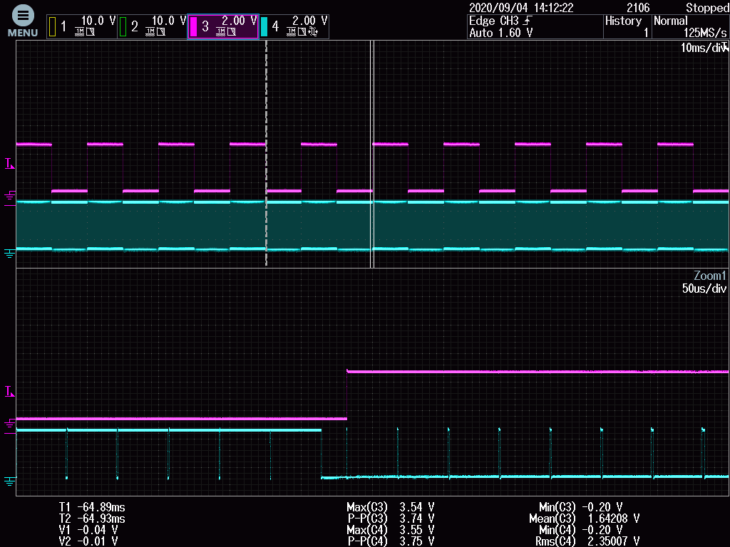

尊敬的团队
我的客户正在使用 TMS320F28377S 的 EPWM1A 和 EPWM1B。
EPWM1A (蓝色)发出高频信号、而 EPWM1B (粉色)发出输出工业频率信号。
当高频信号反相时、周期值减少一半。

    您好 Susan、
    我想知道您如何在 EPWM1A/B 上生成两个不同的频率、因为这两个频率都在相同的设置(TBPRD)下工作?
    此外、EPWM1A 的周期不应仅因极性发生变化而改变。 您如何得出周期缩短的结论?
    谢谢、此致
    Pramod
