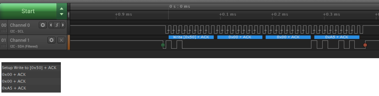

他们将数据0xA5写入 地址0x00、如下所示、波形看起来是正确的。
高地址0x00的波形。
2.低地址0x00的波形。
写入 EEPROM 的数据0xA5的波形。

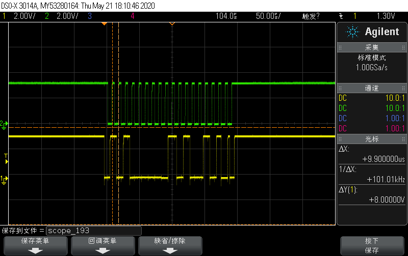

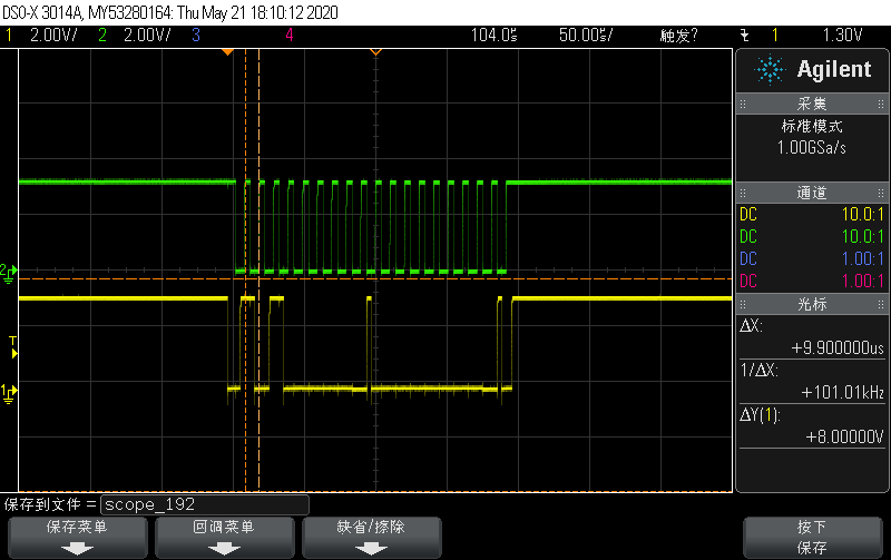

但当他们读取地址0x00的数据时、发现数据不正确、全部为0xff。 波形如下所示:

    从您的帖子中、我相信客户正在尝试在 EEPROM 地址0x0写入0xA5。 对吧?
    根据波形、它看起来像是从器件(在本例中、EEPROM 没有响应)。 我这么说是因为它看起来像是 I2C 主设备正在接收 NACK。
    当您尝试将0xA5写入 EEPROM 地址0x0时、波形将是这样的。
    我的 EEPROM 从地址为0x50。
    曼诺伊

    客户正在使用 具有 EEPROM 的 F28388D.CM-I2C (主器件)、并且从发布的波形中应该有来自 EEPROM 的 ACK 信号。
    最好知道 EEPROM (从器件)正在从主器件确认 I2C 字节。 从示波器快照可以看出从器件地址0x50 +写入位+第一个字地址已成功发送和确认。 大多数 EEPROM 都要求发送两个8位地址字节、如下所示。 在您的情况下、我认为 EEPROM 希望主器件发送第二个地址字节、并将数据编程到 EEPROM 地址。 由于缺少 EEPROM、因此无法读取正确的字节。

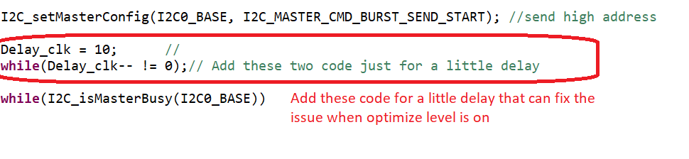

    客户已修复此问题、但他们面临另一个问题、即当编译器优化级别打开时、会出现以下问题、这将错过发送高地址的机会、并且未在高地址读取数据。

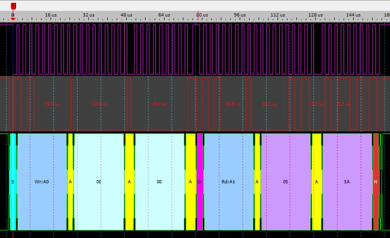

    下面 是包含高地址和低地址以及相关数据0x05和0x5A 的正常波形。

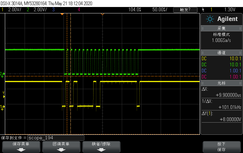

    以下是编译器优化级别开启时出现读取数据0x05缺失问题的波形。
    单步运行发现编译器优化级别打开时没有删除函数、代码也没有问题。
    此外、如果他们在下面添加一些延迟代码、即使优化级别处于开启状态、也可以解决该问题。
    问题是函数 I2C_setMasterConfig 和 while (I2C_isMasterBusy (I2C0_BASE))之间是否存在任何时序要求?
    我们认为、当优化级别开启时、从 I2C_setMasterConfig 到 while (I2C_isMasterBusy (I2C0_BASE))的运行时间会减少并导致问题、在增加一点延迟后、此问题会得到解决。

    我想知道 while (I2C_isMasterBusy (I2C0_BASE))是否在 I2C_setMasterConfig 函数之前执行。
    1. 您是否检查了组装代码以查看发动机罩下面发生了什么?
    2. 选择的优化级别是多少?
    3. 在执行 while (I2C_isMasterBusy (I2C0_BASE))之前、所需的最小 delay_clk 是多少?
    4. 您是否能够出于调试目的共享源代码 CM_I2C?
    曼诺伊
    2. 选择的优化级别是多少?  -->级别1
      -->不知道所需的最小 delay_clk 值是多少,但 在 I2C_setMasterConfig 和 while (I2C_isMasterBusy (I2C0_BASE))之间添加了一个非常小的延迟,可以解决这个问题,如 counter =10,while (counter--!=0) delay 函数。
