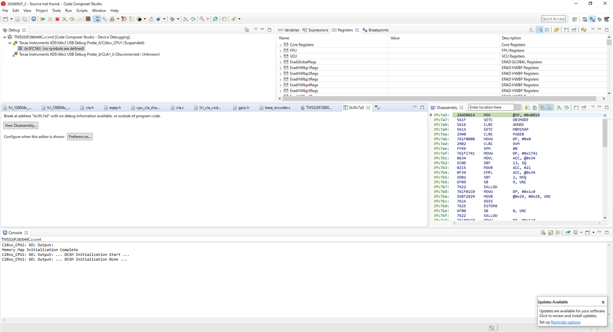

    连接后连接捕获。
    它在地址3fc7a5停止、并显示消息"no symbols are defined"。
    当我从这个状态"恢复"时、它似乎在地址3fb02a [ESTOP0]上停止。
    我认为我无法从引导加载程序转到主程序。 分析应如何进行?
    您的 GEL 文件看起来仍在使用(请参阅控制台消息)、因此您的器件在连接时会复位、这就是它指向0x3fc7a5 (引导 ROM 代码的开始)的原因。 我们不希望它被重置、因为我们会失去它被卡住的位置。 基本上、我要查看的过程是
    1.在器件断开连接的情况下、对电路板进行下电上电、使其独立启动
    2.将其连接到 CCS、同时删除 GEL 文件、因此不会发生复位并保留器件状态
    3.查看应用程序在独立启动期间的停滞位置,加载符号(仅限符号,而不是整个程序)以帮助进行调试
    原始文章指出、闪烁 LED 示例已正确引导。 您能否确认、当您进行该实验时、您使用的是项目的闪存构建配置? 请仔细检查是否已为闪存引导模式配置引导模式引脚。

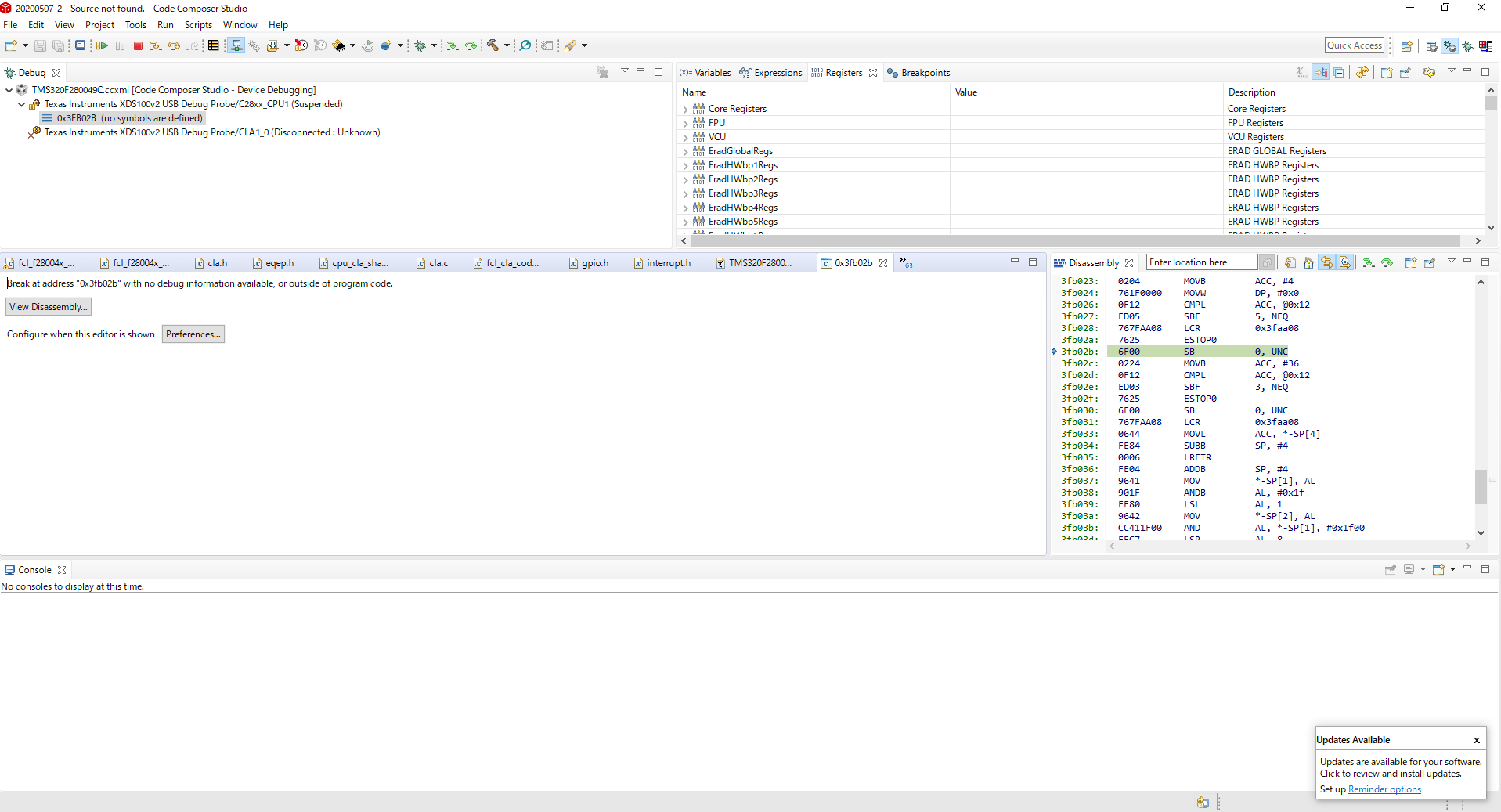

    很抱歉、似乎已重置、因为我启动时选择了不同的 CCXML。 在连接到器件时、删除 GEL 文件并附加捕获。 它卡在0x3fb02b 上。
    已完成"加载符号"、将显示"未定义符号"。
    闪烁 LED 示例使用了闪存构建配置
    引导模式引脚对于 BOOT_0和 BOOT_1都是"高电平"。
    谢谢、这就是我要找的。 因此地址0x3fb02b 是等待引导模式的一部分。 您似乎已为闪存引导正确配置了引导引脚、但有时在引导过程出错时会输入等待引导。
    我注意到在先前共享的.map 文件中、boot_RSVD 区域似乎加载了一些内容。 我不认为这是问题的原因、但我想提醒一下、该区域中放置的任何数据在复位时都将被引导 ROM 覆盖、因此请确保这不是问题。
    我仍然不清楚它是否永远不会到达 main()。 我想知道它是否到达 main()、得到复位、然后返回到引导 ROM 中,或者它是否从不到达 main ()。 您是否通过在 main()的开头添加代码来切换引脚来确认此操作?

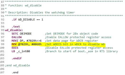

    好的、我刚才尝试从闪存启动原始应用程序、并且遇到了同样的问题。 我进入 f28004x_codestartbranch.asm 文件、将 WD_DISABLE 从0更改为1、并修复了该问题。 希望您将在自定义应用中看到相同的结果。
    在_c_int00正在运行并且无法到达 main()时,它似乎正在获得看门狗复位。
    我将针对 MotorControl SDK 提交一个错误以解决此问题。

    在 c_int 期间,如果需要看门狗,我会编辑 CodeStartBranch.asm 文件。 如果是、我应该如何在 WD 分频器中编写代码?
    在 CodeStartBranch.asm 中、您可以看到如果 WD_DISABLE = 1、则分支到一个称为"WD_DISABLE"的段、该段写入 WDCR 中的 WDDIS 位。 您可以获取此代码并创建一个新的"wd_config"函数、该函数清除 WDDIS 位并改为写入 WDCR 中的 WDPRECLKDIV 和 WDPS 字段。 它是相同的寄存器/地址-您只需更新"#0068h"值。
    惠特尼
    感谢你的答复。
    在名为"WD_DISABLE"的部分中、我能够确认 WDCR 寄存器的 WDDIS 位被清零。 值"#0068h"被写入这里。 我将重写对应于 WDCR 寄存器11-8位的设置、以降低时钟速度。
