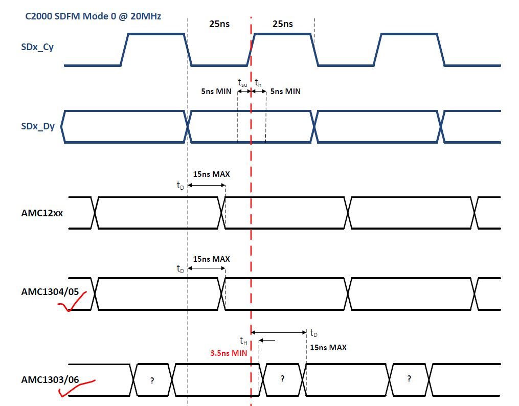

我的客户在其旧项目中使用了 F28377S + AMC1304、他们希望将硬件从 AMC1304升级到 AMC1306。
但我看到 AMC1306 数字接口时序与 AMC1304不同、如下图所示。
我是否知道如何快速更改 F28377S 中的软件? 如逆变器 CLK 输出等
    Pang、
    请 5.11.5.2 SDFM 电气数据和时序(使用3个采样 GPIO 输入鉴定)选项、而不是异步选项。
    我们在 DS 的警告中明确说明了使用3样本 GPIO 输入限定选项为何重要。
    如果您希望反转时钟信号、则需要使用 GPxINV 寄存器来反转信号。
