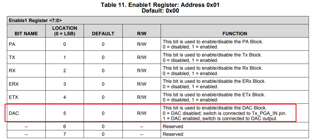

一位客户在查看采用 AFE031的 PLC PHY 实现、其中 C2000器件使用精确 PWM 为基于 FSK 的 PLC 生成基频
http://www.ti.com/lit/an/sprac94c/sprac94c.pdf
客户想知道新型 F280049是否可以使用12位缓冲 DAC、该 DAC 可实现最大500ksps、从而实际生成正弦波作为 AFE031的输入。 这是可行的吗?

    您好 Gunter、
    是的、我认为这应该是可能的。 我将命令放大器团队的某个人评论其器件的具体细节。
    您正在考虑使用应用手册" DAC 模式"部分中描述的 AFE03x TX 路径、对吧? 只需将 AFE031的10位 DAC 替换为 F280032的12位 DAC?
    可以选择将 F280043的 DAC 与功率放大 器(如 OPA521)以及任何必要的外部滤波电路配合使用。 但是目前还没有证明这一点。

    您好 Gunter、
    C2000绝对能够调制基于500kps PWM 的正弦波。 AFE031的发送器具有处理它的 BW、请参阅 AFE031数据表的第8页。 然而、500kbps 上的 PWMed 也许是不必要的;它将生成一个相当的谐波、并且生成的正弦信号在进入可编程 Tx 放大器之前仍然必须经过 LPF、然后通过功率放大器发出。

    大家好、Kevin 和 Raymond、
    是的、我是指应用手册的"DAC 模式"部分、而不是通过 SPI 和使用内部 AFE031 DAC 发送值、而是使用 F28004x 12位 DAC。
    这可能会导致采用 F280049以及分立式运算放大器和滤波器的设计。
    听起来您说这是可能的、但尚未得到证实。

    您好 Gunter、
    是的、您可以这么做。 但是、您已禁用 AFE031的内部 DAC 开关(连接到 SPI-->DAC);并且您必须将 MCU 的 DAC 信号连接并馈入 Tx_PGA_IN 引脚、请参阅所附的图像。 它是在许多当前客户中完成的。
    如果您使用外部 DAC、则 AFE031的内部 DAC 模式将被完全旁路。 这与使用 AFE031实现的 PWM 模式类似。 PWM 模式是连接 AFE031时成本较低的方法、因为需要低速 MCU。 PWM 模式是在相位中添加两个偏移 PWM 信号、并使用 LPFS 在电力线上生成特定的正弦传输频率。
    您的方法类似、但具有更高分辨率的 DAC、可实现相同的功能。  当然、除了一个 LPF 外、我们还可以短接外部未使用的 LPF 滤波器、这是为了最大限度地减少 PWM 生成的正弦频率产生的谐波。
