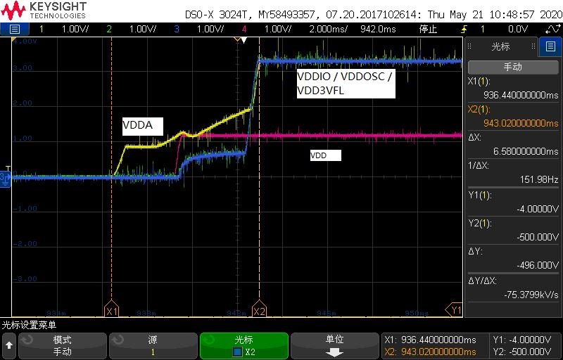

从数据表中可以看到、数据表中有以下说明。
" VDDIO 上的电压应始终大于 VDD 或比 VDD 低0.3V。 VDDIO、
VDD3VFL、VDDOSC 和 VDDA 应一起上电、并在期间保持在0.3 V 之内
操作。 在为器件供电之前、不应向任何施加高于 VDDIO 0.3V 的电压
数字引脚、并且不应向任何模拟引脚施加比 VDDA 高0.3V 以上的电压。 VREFHI
电压不应在任何时候超过 VDDA。”
,、我的客户使用2个提供3.3V 电源的器件。 这里是否有任何问题?提供下面的动力总成波形。
黄色表示 VDDA、
蓝色表示 VDDIO、VDDOSC 和 VDD3VFL、
VDD 为红色。
电路板可以正常工作、只有部分电路板的性能异常。
请您检查设计是否存在一些类似错误。
是否必须通过1个 LDO 同时提供3.3V 电源?
BR
Emma
    尊敬的 Emma:
    VDDIO 和 VDDA 之间的电压增量可在器件内打开寄生电流路径。 我们目前正在背景下调查这一问题的全部影响。 完成此操作后、我们将更新数据表以根据需要进行澄清。
    目前、我们建议将所有3.3个电源轨连接在一起、并通过单个 LDO 为它们供电。
    弗兰克、
    谢谢。
    那么、3.3V 大约是1.2V 电源正常后的4ms?
    BR Emma
    Emma、
    对于3.3V 电源轨和1.2V 电源轨未同时上电的情况、勘误表中提供了 INTOSC 频率漂移建议。 但是、这仅在 INTOSC 被用作主时钟源时影响应用。 我建议您查看该建议、如果您对此有任何疑问、请告知我们。
    Frank,í a
    谢谢,我阅读了勘误表并理解。
    BR
    Emma
