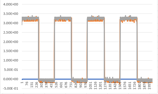

我正在尝试在定制板和驱动程序上运行实验1b。 来自 ADC 的电流和电压读数似乎合理、ePWM 1、2和3均已正确配置。 电机正在振动、但未旋转。 它立即达到电流限制(设置为3A)。
我注意到、电机的所有三个相位都处于同步状态(1/2/3顶部同步、1/2/3底部互补)是绝对不正确的。  (A_top 和 B_top、V 与时间间的关系)
当然、在这种情况下、电机不会旋转、但我不知道为什么会发生这种情况。

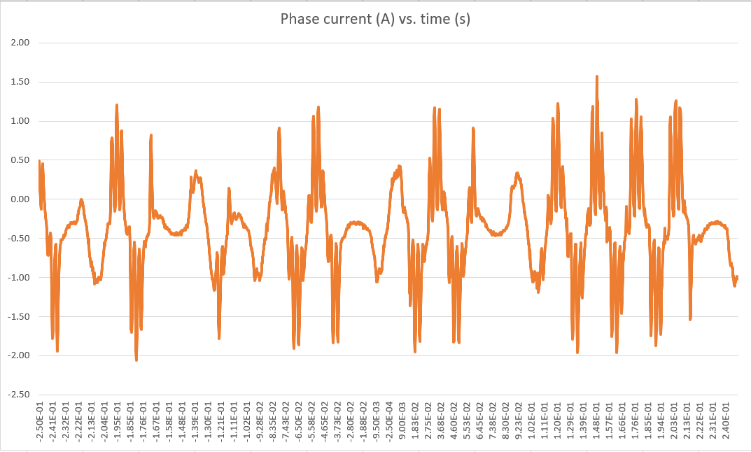

    我现在知道占空比在变化、所以这不是问题。 但是、电机仍然无法旋转。 我的配置为 freq_low = 72.5、freq_high = 725.1、freq_max = 870.1、VOLT_min = 4.4、VOLT_max = 29.6。 电机是 U10 kv100 t 电机

    在我解决这个问题之前、我犹豫是否要进行这些更改:当为该实验启用 PWM 时、电路板会快速升温。
    这是否是死区问题? 我看到它是在 hal.c 中配置的、但有些东西不起作用。
    看起来相位短路。 下面是一些我看到的相电流和电源电流的图形、它们看起来都不稳定、电源电流尖峰太高。
