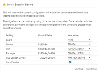

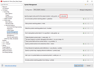

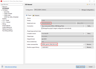

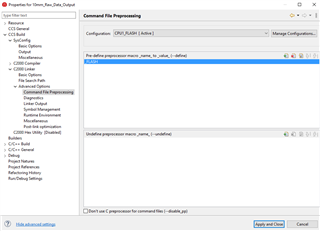

    在链接器命令文件中看到0x00800000处的起始地址会导致我认为这是问题所在。  我应该再次认为它应该从0x00000000开始。   我已经尝试过280045_flash_lnk.cmd 文件、该文件的起始地址为0x00000000、但链接器错误提示代码不适合存储器。  您对此有何看法。  谢谢你。

    正如您看到的、闪存从0x80000开始、因此在链接器文件中这是正确的。
    请验证您是否已在硬件中选择闪存引导-您需要在上电时具有:GPIO24=1、GPIO32=1 (请参阅表8-13 p.198 https://www.ti.com/lit/gpn/tms320f280045)。
    当我的起始地址与闪存的起始地址不同时、我遇到了类似的问题-如果你真的为0x80000构建程序、请检查它。  它可以与仿真器配合使用、但在独立运行时无法启动。
    您还可以通过仿真器验证0x80000处的内容。 您的启动代码应该有分支指令。
