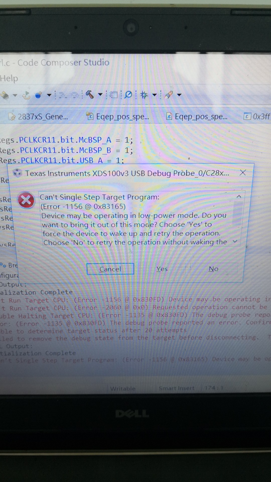

  我 使用 TMS320F28377  来设计电路板。 我按照 TI 参考设计绘制最小系统原理图。
  但是 、当我调试电路板时、我发现它不能正常工作。 CCS 对话框如下所示、您能提供解决问题的建议?谢谢

    尊敬的 Matthew Rate:
      感谢  您的回复。 但我没有找到 解决问题的方法。
      1. 我选择 并行 I/O 引导 模式
      2. 我可以将程序下载到 RAM,、但 无法在板上运行程序、如果 单击运行 按钮、CCS 将显示 如下对话框
         我 需要 你的帮助,谢谢~
    您是否可以查看器件的 XRSn 引脚并查看在运行 testcase 时是否正在切换?
    Vivek Singh
    尊敬的 Vivek
    XRSn 引脚保持高电平。
    Bill、
    您在尝试加载程序或单步执行代码时遇到此错误? 您是否有另一个板尝试相同的板?
    Vivek Singh
