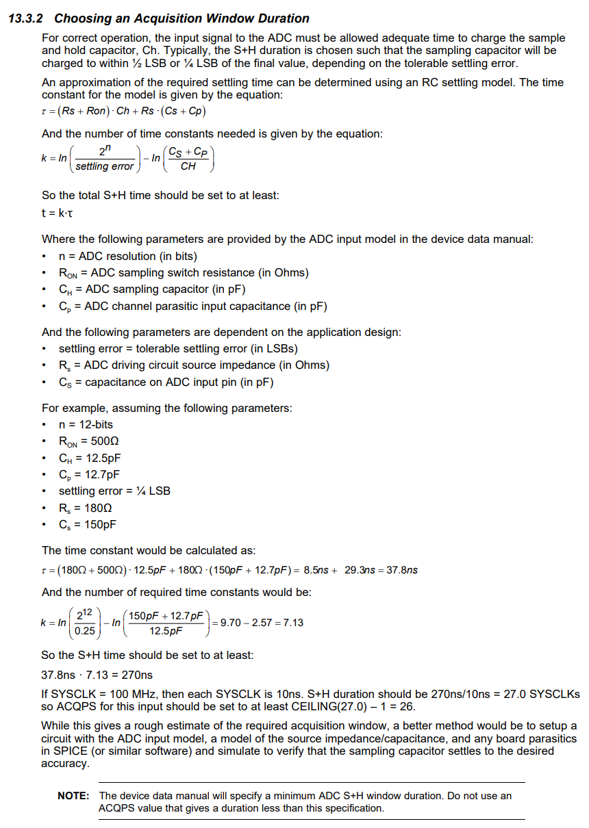

在 TRM 28377S 的9.3.2章节中、"选择采集窗口持续时间"的描述如下:
例如、假设所需的精度为¼ LSB、分辨率为12位、Rs = 250Ω Ω、Ron = 300Ω Ω 和 Ch
= 14.5pF。
如何确定 Rs、Ron 和 Ch?
(550k 14.5pf)是什么意思?
如何计算550K 欧姆?
    尊敬的技术人员:
    这是特定于应用的、但如果您使用运算放大器驱动 ADC 输入、通常选择的 Cs 为10到30 x 通道、Rs 为小值(例如30欧姆)、从而使运算放大器在驱动容性负载时保持稳定。
    器件数据表中提供了通道、CP 和 Ron。  请参见示例"表5-48。 单端输入模型参数"。
    我们正在等待发布更新、因为此部分目前不是很好。  立即查看 F28004x 版本(但请注意、您需要 从器件数据表中获取通道、CP 和 Ron):
