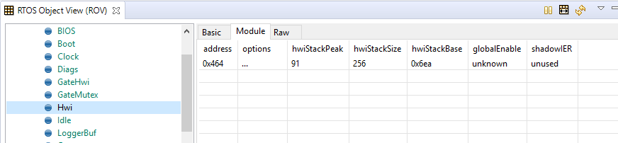

    您能看到堆栈使用情况是什么吗? 在 Tools->ROV->Hwi->Module 中,您可以看到系统堆栈峰值。 在 ROV->Task->Detailed 中,您可以看到任务堆栈峰值。
    您好、Thepnimit Suparlert、
    请您回答上述问题吗?
    Harshmeet
    很抱歉耽误你的时间
    当我调试并看到 ROV 时、遵循建议
    我应该怎么做? 增加堆栈? 当我将 app.cfg 中的 Program.stack 从0x100增加到0x500时、它仍然无效、这是堆栈0x500的图片
    堆栈看起来不错。 我需要对 CAN 专家进行 Ping 操作。

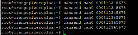

    我是说我可以看到来自 debian 的 CAN 消息
    抱歉、超出我的代码、应该会出现

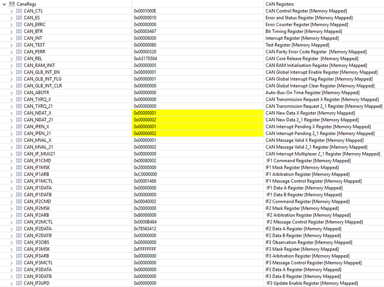

    您能否在 Tools->ROV 中查看第一个中断前后的 Hwi 状态?
    我发现了4项更改
    中断前
    中断后
    这些情况表示什么?

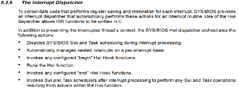

    4.当我从 SYS/BIOS doc spruex3t 引用时
    代码时、我将会遇到这一问题
    void myRegister1 (int hookSetId){
    myHookSetId1 = hookSetId;
    void myCreate1 (Hwi_handle hwi、Error_Block * EB){
    hwi_setHookContext (hwi、myHookSetId1、(ptr) 0xdad1);
    void myBegin1 (hwi_handle hwi){
    hwi_setHookContext (hwi、myHookSetId1、(ptr) 0xbeef1);
    void myEnd1 (hwi_handle hwi){
    hwi_setHookContext (hwi、myHookSetId1、(ptr) 0xc0de1);
    === HwiFxn ====
    void canaISR (UArg arg){
    if (!dataRecibed){
    数据接收= true;
    如果在 Hwi 函数结果中插入 CANGLALIntClear、则仍然不起作用。  如果处于空闲状态、则结果为2。
    这意味着使用 SYS/BIOS 的 CANGlobal 中断无法清除?

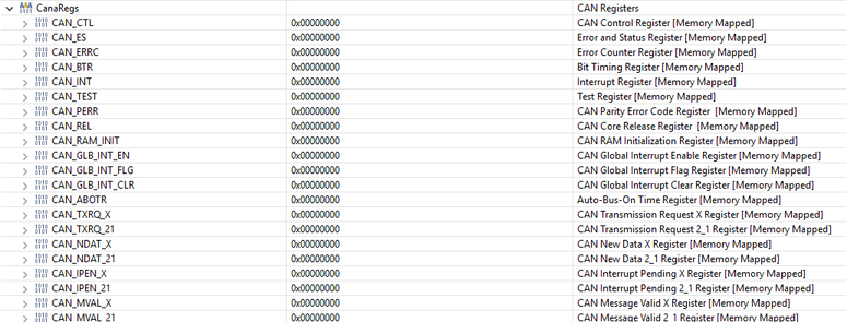

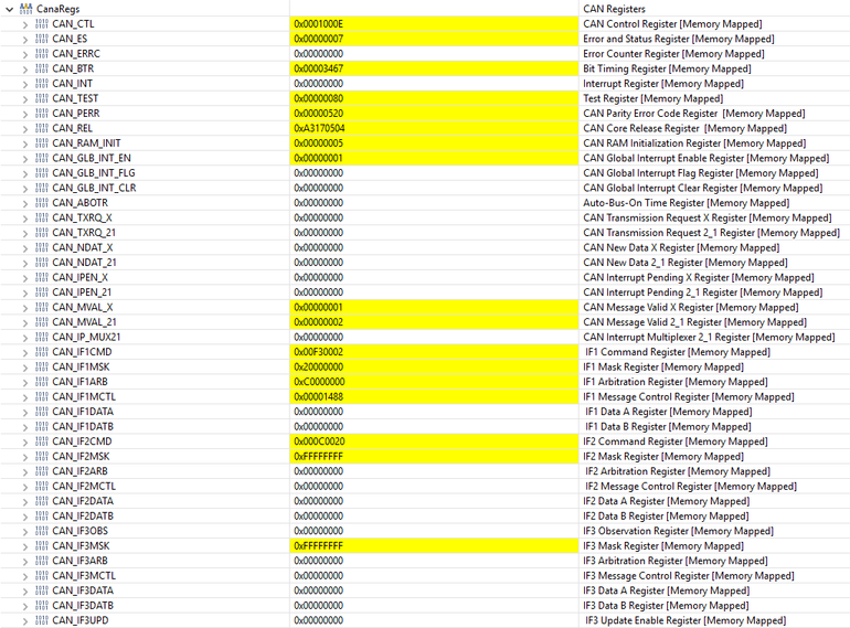

    我可以看到寄存器和发现寄存器后面没有清除
     -运行 initComponent()之前
     - 运行 initComponent()后
     - 第1个中断之后
      -第2个中断之后
    我不确定 CANGLALIntClear 如何工作? 但寄存器中断标志在第一个中断后不会清除
