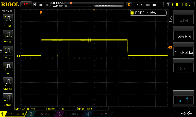

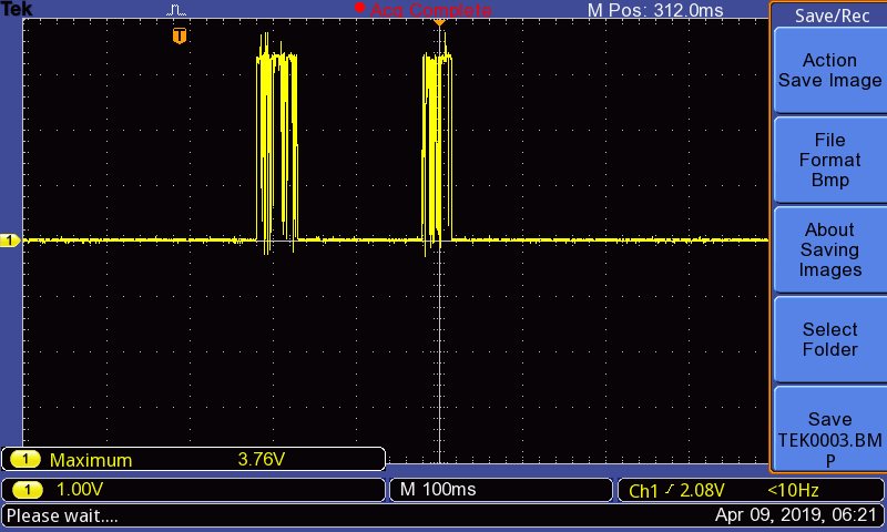

     我从 launchpad 上查看了该时钟
    这个来自我的板的时钟
    我检查了 TCK、TMS、nTRST、TDI 所有这些线路都有一些流量、但 TDO 始终为高电平。 我将时钟从2.5MHz 更改为500kHz、结果相同。 我有12厘米长的电缆。

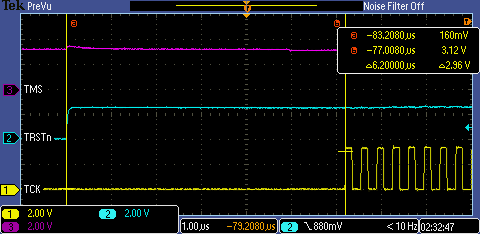

    Vadim、
    下面是我在 XDS110的目标配置设置中使用"test"按钮时看到的内容。  我已捕获 TRSTn/TCK/TMS:

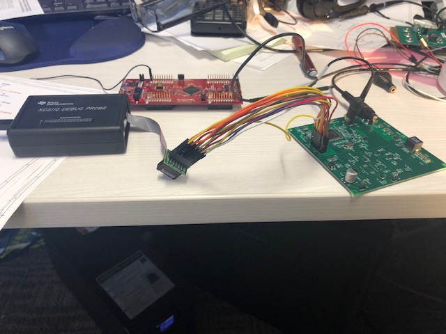

    您好、Matthew、
    我将 nTRST 下拉电阻器从2.2k 替换为10k、现在工作正常。
