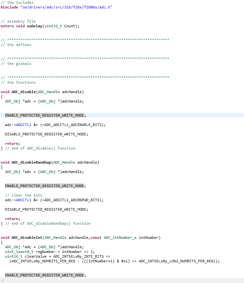

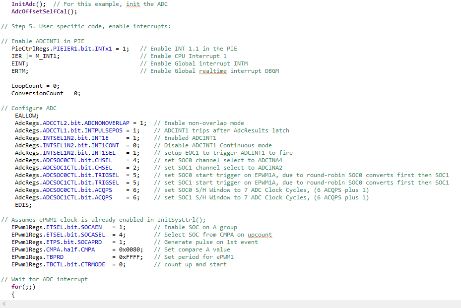

我发现在 controlSUITE 中、TI 使用结构来访问寄存器、但在 Motorware 中  、该例程 会调用子函数来操作寄存器地址。  如果用于电机控制、哪种方法更合适?
以下是示例:
controlSUITE 代码:
Motorware 代码:
    对于哪一个更好、没有明确的答案。 答案取决于您的应用需求和偏好。 不过、我可以为您提供一些要考虑的项目。
    MotorWare 使用的驱动程序方法易于阅读、无需了解所有寄存器详细信息。 使用 controlSUITE/C2000Ware 位字段结构编写的代码更难读取、需要进行更全面的注释以解释代码的作用。 不过、通常情况下、位字段结构是更快的寄存器访问、因为 MotorWare 驱动程序具有执行函数调用的开销(尽管开启优化并使函数内联有助于实现这一点)。
    请注意、某些外设(如 I2C、USB 和 CAN)不在 MotorWare 驱动程序的涵盖范围内、因此如果需要、您需要这些外设、需要参考 controlSUITE。
