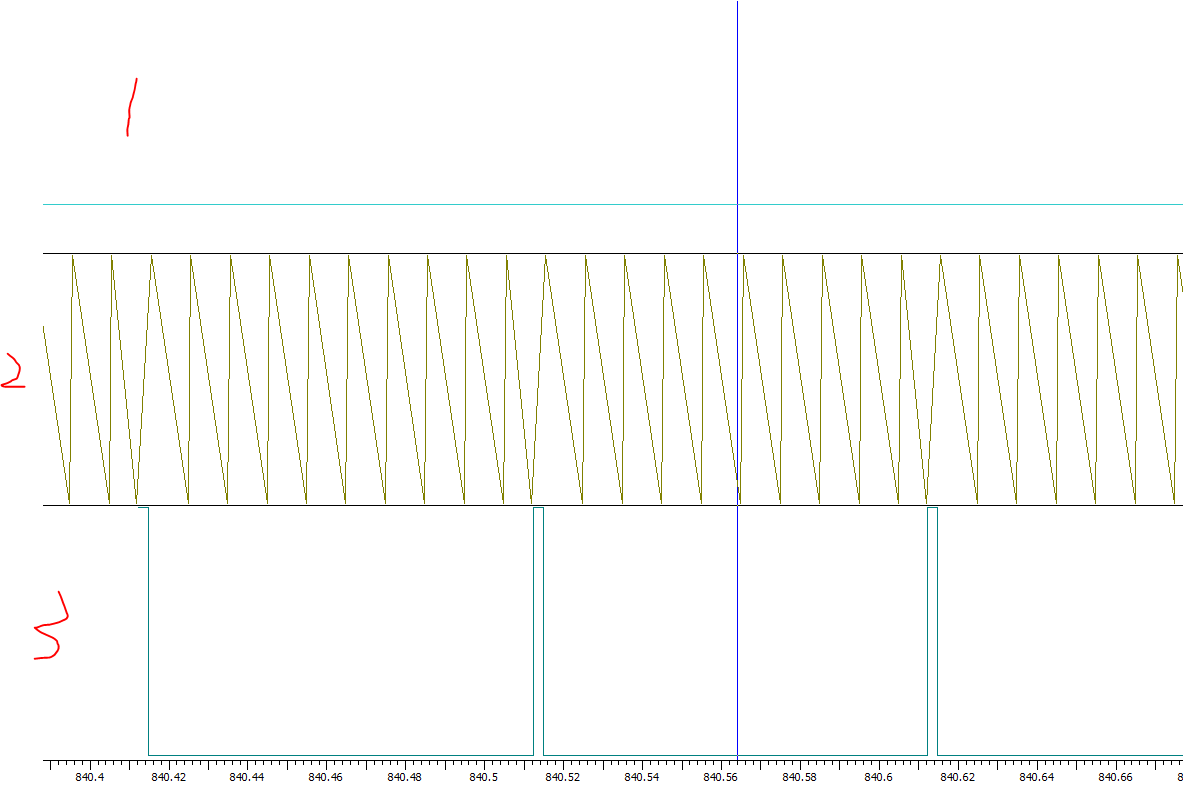

我遇到了与 CAN 模块相关的问题。 完成传输后、例如发送原始值为5A 且频率为100Hz 的消息信号、我可以观察到消息已设置。 但稍后(大约1ms 至2ms)、消息原始值将返回到0。 这只发生在具有高邮箱 ID 的发送消息上。 那些具有小型邮箱 ID 的邮箱是可以的。
以上是我从引导程序 CAN 案例获取的 CAN 日志。 第一个信号的邮箱号是4、其值是稳定的。 第二个信号的传输速率与第一个信号的传输速率相同、邮箱 ID 为6。 但其原始值将在0和所需值之间振荡。 第三个信号的邮箱 ID 为10、以较低的速率发送。 您可以清楚地看到、信号在2ms 后设置为0、并在调用传输函数时设置为所需的值。
您是否有什么想法会导致此问题? 总线负载正常。 就我个人而言、我认为它可能是由固件引起的、但我不知道导致这种情况的原因是什么。 有人能给我一些提示吗?
    我确认邮箱不影响问题。 但是、如果仅传输一条消息、则不会出现此类问题。
    我认为某些东西可能会干扰邮箱对象、但我不知道它来自哪里。
