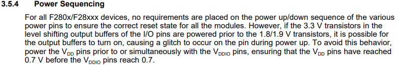

在下面的句子中、它说  在 VDDIO 引脚之前或与 VDDIO 引脚同时为 VDD 引脚供电、确保 VDD 引脚在 VDDIO 引脚达到0.7之前达到0.7V。 这个 id 表示内核电压电源的斜升速度应该快于数字 I/O 和模拟3.3V 电源。 对吗?
我的客户使用 TMS320F28375S 作为控制器、他们想要仔细检查是否可以使用一个降压控制器首先生成3.3V 电压、然后使用 LDO 从3.3V 生成1.2V 内核电压。 请就此发表评论吗? 非常感谢。

    您似乎是指 http://www.ti.com/lit/spraas1 、它一开始就表明它不适用于 F2837x 器件(和其他器件)。 上述声明不适用于您引用的器件。
    有关电源定序、请参阅器件数据表的电源定序部分。 同样、无需电源排序、只有 VDD 始终保持低于 VDDIO + 0.3V。 在同一部分的"电源斜升速率"表中也指定了斜升速率。

    我检查了数据表 SPRS881G (F28375S)、 据说 VDDOSC 和 VDD 必须在5.9.1.3中同时打开和关闭。 在"连接"表4-7中、 VDDOSC 必须连接到 VDDIO。 因此、我 假设 VDDIO 和 VDD 应同时上电。  您对此有何看法?

    我想我在上一次的答复中略加歪曲。 要求它们同时上电并将电压保持在指定范围内。
    请参阅 Frank 关于该主题的这篇文章。

    谢谢你。 很高兴知道这一点。 客户的问题是、在这种情况下、在3.3V 之后(对于 VDDIO)放置一个1.2V 的 LDO 是否合理。 有什么建议吗?
    只要满足数据表要求、我就不会发现这方面的问题。
