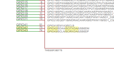

我想向您询问 LaunchPad TMS320F28377S 中的 SCI 引导模式。 我想下载一个程序、然后使用集成 JTAG 通过 SCI-A 与 MCU 通信 执行该操作的步骤是什么? USB 数据输入是否在内部连接至 SCI-A 端口引脚? 或者我必须在外部执行的关联?

    之后、如果您希望使用 SCI 通过虚拟串行端口(通过您的帖子中指示的 FTDI 器件)与 PC 通信、请查看 C2000ware 中的"SCI 回送"示例。  您可能需要修改 GPIO 多路复用器设置、以便为虚拟串行端口使用正确的 GPIO 集。  我认为正确的是 GPIO84和 GPIO85 (请参阅您发布的原理图右侧的连接)。  在本例中、FT2232H 是 SCI 和 USB 之间的桥接器。
    如果您希望使用 PC 的物理 RS-232端口通过应用代码中的 SCI 与 PC 通信、则可以使用相同的软件示例、但需要将 SCI GPIO 连接到外部 RS-232收发器 IC。  在这种情况下、您将使用不同的 GPIO:可能是 GPIO42和 GPIO43、如您所示。
