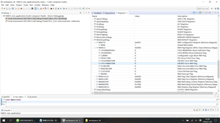

    您好、专家、
      我有 NMI、请参阅下图、
     但您可以看到、它输入了默认的 NMI_ISR、而不是我定义的中断函数。           interrupt_register (INT_NMI、STL_MCD_MisingClockNMIISR);
