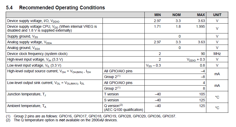

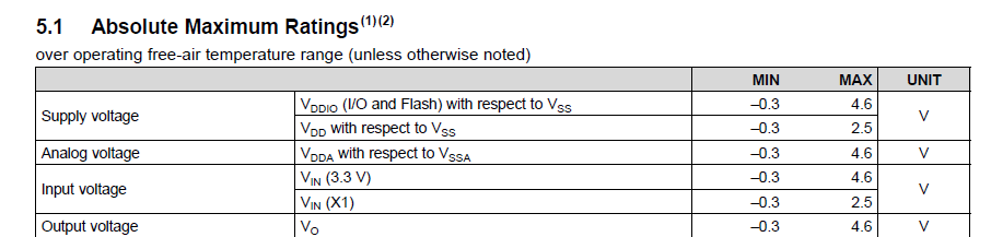

你(们)好
   1. 我在38062中看到了 ABS 和 ROC 、所以如果28062的 VDD 为3.63V ~ 4.6v、  28062的状态是什么? 它是否工作异常? 风险是什么?
  2.您是否有 任何材料可以帮助我识别 ABS 和 ROC 之间的差距? 如果 I/O 输入在 最大 ROC 和最大绝对值之间工作?
28062的风险和状态是什么?
黄威斯利
电子邮件:wesley-huang@ti.com
    AMR 表下面的注释清楚地显示了以下内容:
    (1)应力超出绝对最大额定值下列出的值可能会对器件造成永久损坏。 这些仅为应力额定值 对于这些额定值下的器件功能运行或者任何超过第5.4节所标明条件下的功能运行、在此并未说明。
    因此、对于正常运行、您应该只使用 ROC 表中的值。
