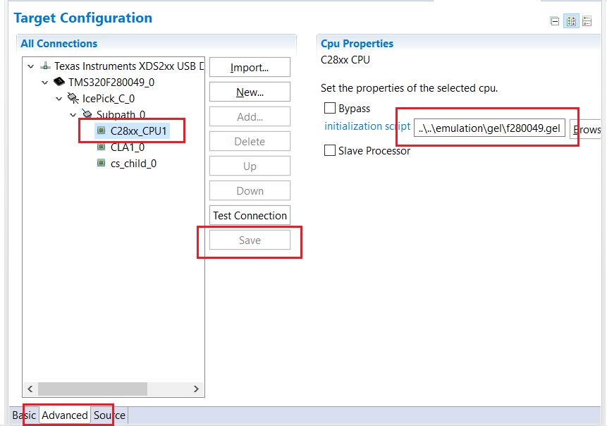

我目前在 DSP 和计算机之间的连接方面遇到一些问题。 我运行 DSP 的环境噪声很大(EMI)、但是我想知道我是否可以在通信设置方面做任何事情、即使通信速度较慢、也可能使通信更不受噪声的影响。 此外、每次失去连接时、除非重新加载代码、否则无法再次连接。 是否可以在无需重新加载代码的情况下重新连接到 DSP?

    当我运行系统时、我可以在"Expressions"窗口中实时查看我的所有变量。 我还可以在"Graph"窗口中看到一些波形。 在给定的时刻、由于 EMI、我的连接丢失、我再也看不到任何变量或波形。 但是、我的系统运行正常、这意味着问题仅存在于 DSP 和计算机之间的连接中。 我想知道这是否可以在不停止系统的情况下重新建立计算机和 DSP 之间的连接、以便我可以再次看到我的变量和波形。 为此、我尝试单击"Connect target"、但它不起作用。 最后、我必须关闭系统、重新加载代码并重新启动所有程序。

    总结我的问题:如果我有一个正在运行的调试会话正在运行、但我与电路板的连接由于 EMI 或某些连接问题而中断、是否可以在不启动新调试会话的情况下将调试器重新连接到电路板上当前运行的代码?
    是的、您应该能够通过从目标配置文件中删除 GEL 文件来执行此操作。 双击目标配置文件、然后选择"Advanced"视图并选择 C28x。 现在删除 GEL 文件并单击"Save"。 现在、您可以将此配置文件用于 CCS 连接、您应该能够在不复位器件的情况下重新连接到目标。

    您好、Vivek、
    现在我还有另一个问题。 我无法使用此新目标配置将程序加载到 CPU2。 你知道我该怎么做吗?
    是否有任何材料解释了目标配置的确切含义、以及它与调试器的关系。 我认为我需要更好地了解它的基础知识。
    Renato
    这是因为 CPU2处于复位状态。 GEL 文件具有从 复位中释放 CPU2的代码、但现在没有。 需要 GEL 文件来初始化设置、以便客户轻松地使用调试环境。 现在 、您需要在将代码加载到 CPU2上之前运行 CPU1引导代码。 只需连接到 CPU1、发出 复位命令并单击运行图标即可。 然后尝试加载 CPU2代码。

    我最终使它按我的需要工作。 现在、如果连接中断、我可以重新连接到两个 CPU。
    您的最后一个答案对我有所帮助、但通过执行您所说的操作、我在复位 CPU1时失去了连接、无法重新建立它。 最后、我所做的是:
    1-已从 CPU1中删除初始化脚本
    2-通过 删除 OnTargetConnect()回调中的所有内容,刚刚修改了文件 f28377d_CPU2.gel。
    请告诉我、您认为它在运行 DSP 时是否会产生副作用。 到目前为止、它似乎工作正常。
