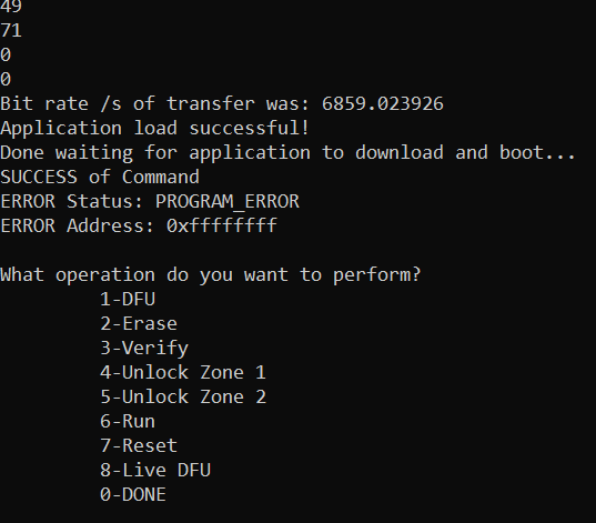

我正在使用 SCI 进行固件升级。 我们在使用最新版本的代码升级固件时遇到问题、因为固件 使用以前的版本。 我注意到、随着代码大小的增加、固件升级失败。 它显示了类似这样的内容
增加的代码大小是否会影响引导加载过程? 我怀疑它与引导加载程序有关。 如果您对此有任何信息、请分享。
    请检查您是否在
    1. 使用最新 C2000Ware v2.00.03软件包中的 F2877S SCI 内核?
    2. 使用更新的链接器命令文件构建应用程序、这样这些段在128位上对齐。 即使用对齐(8)而不是对齐(4)。
    编程之前是否尝试擦除闪存扇区? 即在使用选项1之前使用选项2。
    请将您的答案告诉我。

    我已经检查了 C2000Ware v2.00.03软件包中的内核和 cmd 链接器文件。 此外、我还在 DFU 之前执行了擦除。
    我遇到程序错误。 下面随附了屏幕截图供您参考
    我已使用最新的内核和链接器文件检查了旧固件的固件升级。 它正在成功升级固件。 但是、当我尝试使用最新固件进行固件升级时、会返回程序错误。
    我的观察结果是、旧固件和新固件之间的唯一区别是代码大小增加了。
    请帮帮我。
    您是否检查了是否使用更新的链接器命令文件构建应用程序、以便使这些段在128位上对齐。 即使用 align (8)而不是 align (4)?
    Katta
    大家好、我使用的是使用 align (8)的更新链接器文件。
    如果您使用的是该命令、请让我来看看
    hex2000.exe -boot -sci8 -a -o
    以生成文本文件。
    Katta
    是的。
    我将在 CCS 中的 postbuil 步骤中使用以下命令来生成.txt 文件:
    "${CG_TOOL_HEX}""${BuildArtiftFileName}"-boot -sci8 -a -o "${BuildArtiftFileBaseName}.txt"
    有一种调试方法可以了解问题出现的时间点。
    使用串行闪存编程器的 Visual Studio 项目。  注释掉 DownloadKernel ()函数。 重建以生成 serial_flash_programmer.exe。
    这样、您就可以直接将应用程序发送到内核、即跳过编程内核。
    直接通过 CCS 加载内核。 使用更新的串行闪存编程器发送应用。 在内核中放置一个断点
    statusCode.status = program_error;
    在 \C2000Ware_2_00_00_03\device_support\f2837xs\examples\CPU1\F2837xS_sci_flash_kernel\cpu01\shared_Boot.c 中
       当到达断点时、请告诉我 BlockHeader.DestAddr、oReturnCheck 和 oFlashStatus 的值。 这将有助于调试。
