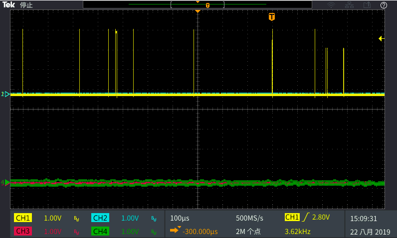

2.我的客户已使用以下句子进行了测试:
a. EPwm1Regs.AQCSFRC.ALL = 0x05;//它可以同时关闭 EPWM1A 和 EPWM1B
b. EPwm1Regs.AQCSFRC.ALL = 0x01; EPwm1Regs.AQCSFRC.ALL = 0x05;// EPWM1B 上会出现高电平脉冲、原因是什么?
3、对寄存器的整体写操作与对位写操作之间是否有任何区别
写入整个寄存器:
EPwm1Regs.AQCSFRC.bit.CSFA = 0x01; EPwm1Regs.AQCSFRC.ALL = 0x05;
按位写入:
EPwm1Regs.AQCSFRC.bit.CSFA = 0x01; EPwm1Regs.AQCSFRC.bit.CSFB = 0x01;

    Cody、
    我们观察到了如下所示的寄存器:
    Howard、
    是否配置了 PWM 的任何其他子模块? 在 AQCSFRC 生效后、许多子模块仍具有修改 PWM 输出的功率。
    我可能会先看一下跳闸区域。
