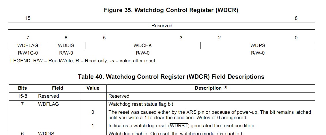

器件型号:TMS320F28032
工具/软件:Code Composer Studio
我们可以看到 WDFLAG 的描述是 R/W1C-0
 R/W1C-0和 R/W-0之间有何差异? 如何理解它?
WDFLAG is1当斜升时、看门狗复位后 、WDFLAG 变为1?
谢谢你
