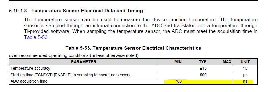

我们正在开发的产品之一中使用28376S 芯片,并对 ADC 采集时间进行重新分级有一些问题。
ADC-A 被设定为在50MHz 频率下工作 (C28x 在200MHz 上工作), 采集时间为 500ns ( 我也尝试过1000ns)
2、我们设置了4xSOC (0..4)来采样  特定模拟输入(3、2、5、4、0) - SOC0-4的触发来自 PWM1 (例如、20Khz 频率下的 EPMSOCA)
除了 SOC15、我们还定义了对内部温度进行采样(例如 CHSEL=13)、触发频率为每~100ms 由软件触发一次
答:我们所面临的问题是,每隔~100ms (内部温度测量),    SOC0 ( 在 SOC15之后采样)就会受到一定的影响,SOC0连接到0v。
SOC0在+15 ADC 点之间变化,如果我们在 SOC15上停止采样,没有问题,您能就此问题提出建议 吗?
b.关于  ADC 采集时间 、如果我们在模拟引脚 RC 滤波器上的 Rs=220 Ω 且 Cs=680ns 、  则根据文档、采集时间将为~ 880ns
它是否正确,或者我们有误计算?
C.在顺序采样之间可能产生额外影响的因素 (例如,SCO0影响 SOC1,SOC1影响 SOC2 )
我们怀疑这是 由于顺序采样 而不是噪音,请您发表意见?
    您好、Eyal、
    是的、通常一个采样对后续采样的影响是由后续通道上的 S+H 时间不足造成的。
    您确定220 Ω+ 680pF RC 是输入端唯一的阻抗吗?
    驱动运算放大器的带宽是多少?  您可以在以下资源中找到所需 BW 的计算: https://training.ti.com/ti-precision-labs-adcs-introduction-sar-adc-front-end-component-selection?context=1139747-1128375-1139106-1128643
    SW 力可能影响的另一个因素是采样的时序/顺序。  您可以将温度传感器样本添加到 ePWM 驱动样本、以确保时序一致。

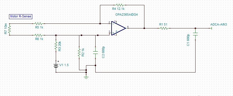

    您好, Joseph ,
    感谢您的响应,我实际上无法分享原理图,但下面 是28376S 的模拟输入 (所有模拟都是相同的)
    如果缺少特定内容,请说明,我将根据进行披露。

    您好、Eyal、
    感谢您提供更多详细信息。  以下是一些注释:
    1) 您最好在设计中考虑了采集窗口计算。  用户经常会忽略这一点。
    2) 查看缓冲器原理图、乍一看、似乎有680pF 电容和51欧姆串联电阻、但我对反馈路径有疑问、尤其是 R2和 R3以及电平转换器 V1。  在原理图中、这表示为1.5V、但这可能是一个具有滤波电容器的参考芯片。  R2、R3以及与 V1电源相关的任何电容都可能使输入阻抗网络比仅 R1和 C1复杂得多。  最好在考虑所有这些组件的情况下对 ADC 输入端的输入阻抗进行建模。
    3) 查看设置代码、可以看到每个 ADC 以串行方式(SOC0->SOC1->SOC2)进行转换、并且 ADCA 和 ADCB 的 ePWM 触发器相同、因此 ADCA/B 会同时转换每个 SOC 数  ADC 的 ACQPS 和 ADCLK 设置也相同。  这似乎符合 TRM 中描述的 ADC 的"同步运行模式"。  异步运行模式会在转换期间产生一些错误。
    4) 在折扣了异步运行模式后、问题可能仍然与采样窗口有关。  正如我在项目2中指出的那样、外部阻抗可能不仅仅是 R1和 C1、但我可能会错。  通过在之间插入 VREFLO 转换、这可能是一种症状、即在转换下一个 SOC 之前、在输入端看到剩余电荷(必须完全放电)-这表示可能需要重新计算采样窗口/阻抗。
    Joseph

    您好 Joseph
    只是为了提供附加信息
    OP-AMP 为 OPA2365AIDG4 、带宽为50MHz、开环电阻为30欧姆(在本例中小于3欧姆)
    输入到(+)的参考电压为2.5V TL4050B25IDBZT
    3.我尝试弄清楚 ADC 引脚旁边的 RC 滤波器、它也会影响 ACQ 时间
    我尝试将 ACQ 时间缩短为511 (例如5*511 ~ 2.55us),它看起来解决了这个问题,但我不明白为什么看到 ADC 引脚
    如此高的冲击、需要这么长的 ACQ 时间
    5. ADC 引脚旁边的附加缓冲区是否可以解决此问题(例如,ADC 的阻抗看起来是?)
    很高兴听到 if 和 addional 的建议
    您好、Eyal、
    抱歉、我不太幸运使用 ADC 输入 TINA 模型。  我想的是、除了在 TINA 中创建源电阻和电容之外、还创建一个 RC 输入等效电路、其中计时开关在 ACQPS 持续时间内打开并打开、以允许 Ch 放电(在 SAR 中) 但尚未实现。  如果您有机会、也可以尝试使用它。
    总之、感谢您提供其他信息。  我看不到您使用的运算放大器和参考 IC 有任何问题。  您在项目4中的实验表明、这是您要处理的稳定时间问题。  511是最大 ACQPS 计数、在 SH 时间内相对较大。  请继续操作、并尝试在 ADC 引脚的输入端实现另一个缓冲器。  缓冲器会将 ADC 输入与电流电路中存在的任何阻抗隔离、然后您应该能够使用最小 ACQPS 计数。
    Joseph

    您好、Eyal、
    通常、直接位于 ADC 引脚上的 R 和 C 不用于滤波目的。  相反、引脚上有一个 C、其功能是:
    • 将浪涌电流减小至 S+H 开关第一次闭合时、以便将引脚上的瞬态电压尖峰降至最低。  典型的建议 Cs=20*Ch 将使输入瞬态保持在少于1/20=少于输入范围的5%。  这可以防止驱动运算放大器必须转换。
    • 直接提供充电通道所需的全部电流、使其接近最终电压(这称为"电荷共享")、从而使 S+H 时间非常短。  对于一个12位 ADC,4096*2*Ch 将在大型外部电容器与小型内部电容器相等之后导致1/2 LSB 的稳定误差。
    然后、R 函数将:
    • (在非电荷共享情况下)添加了一些小 R (例如20欧姆)、以确保驱动运算放大器在驱动容性负载时保持稳定
    • (在电荷共享情况下) R 通常不是有意的;它来自分压器或是某些传感器的输出电阻。  R 的大小、采样率和稳定误差之间将存在折衷。
    因此、为了获得最佳性能、您通常会拥有
    • 滤波器级-->驱动级--> ADC 引脚 R-C (上面讨论过)--> ADC 引脚
    上面没有提到的另一个经验法则是、理想情况下  、驱动级的运算放大器时间常数(1/2*pi*op-amp-bandwidth)应该大约为引脚 R-C 的1/4  这可确保运算放大器带宽不是决定稳定时间的限制因素。  这可能会导致滤波器级将信号带宽限制在200kHz 左右、但驱动级仍需要具有几 MHz 带宽的运算放大器来驱动 ADC、从而实现最佳性能/最短稳定时间。
    您可以从以下网址获得有关该主题的更多信息: https://training.ti.com/node/1139106
    您好,Joseph,
    感谢提供信息的回答,我们已根据您的建议 安装了一些补丁,并将测试将分阶段到
    滤波器(RC)->OPAMP (具有一定的层叠)->ADC R-C (Rs=51欧姆,Cs=680pf ~ 217ns ACQ 时间)。
    关于 替代选项和选择 Cs,在~ 这种情况下,您建议 ACQ 时间最短?
    数据表建议~75ns (或至少1个 ADC CLK),它是否正确?
    您好、Eyal、
    是的、对于118nF、您可以使用75ns S+H
    请注意、对于给定的 Rs、采样率和误差之间将存在折衷。
    • 外部源需要在两次采样之间的时间内对 Cs 至 Rs 进行再充电
      • 这是对同一通道进行采样之间的时间、而不是在转换序列中的后续通道之间进行采样(通常这最终是 EPWM 生成触发事件的速率)
      • 您不必假设 Cs 已完全充电或放电

    2.I actalyy 没有在 TMS32028376S 中看到 任何有关温度传感器的勘误表,这是唯一需要700ns 的访问时间的东西
    如果可以、请向我推荐

    我没有在 TMS32028376S 中看到 任何有关温度传感器的勘误表,唯一需要700ns 的访问时间 的是,如果可以,请向我咨询[/引述]
    我之前提到的另一个 MCU 类别有勘误表 、 但后来回顾 了 TMS32F82049c 注意   、ADC 模块中没有内置单独的温度传感器。  TI 工程师 让 SW 轮询温度函数 在环路等待 传感器中断、  并将处理器触发 作为计时器的源断言。

    2.对内部温度传感器的精度时间进行重新调整 、这是根据数据表进行的
