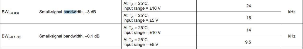

大家好、
当客户比较280049C 和 ADS8588H 的内部 ADC 规格时。 客户发现 ADS8588H 的带宽为24kHz、但未找到内部 ADC 的带宽。
那么、049C 的内部 ADC 的带宽是多少? 它是否会随着基准电压的变化而变化? 谢谢。
http://www.ti.com/lit/ds/symlink/ads8588h.pdf
    尊敬的 Jeff:
    F280049上没有与 ADS8588H 数据表中一样的 ADC 带宽规格、但是、请注意 F280049 ADC 的以下参数:
         - ADC 的交流(动态)规格是在最低输入信号频率为100kHz 时得出的
         - F280049 ADC 能够 实现~3.3MSPS 的采样率、因此能够处理~1.65MHz 的最大信号频率
    从 ADS8588H 带宽规格来看、两项是输入信号衰减的频率点:-3dB 频率是输入电平下降50%的频率、而-0.1dB 频率是信号下降80%的频率。  这些是 ADC 输入端参考的电平。  这与 ADC 的输入网络有关、因为 SAR ADC 需要用到电阻器和电容器才能正常运行。  采样开关还引入了寄生引脚电容和电阻。
    对于 F280049、输入网络如下所示:
    如果我们要得出与 ADS8588H 数据表中指定的相似的 F280049 ADC 带宽、则必须是在 Ch.  这实际上与稳定时间推导类似。  外部和内部基准模式之间的衰减可能会随着基准模式之间 Ch 的值的不同而变化。  请参阅数据表上的表5-44。
    您可能需要向客户指出、F280049 ADC 可以对高达1.65MHz 的输入信号进行采样。  不确定他们需要的带宽是多少、但我们可以帮助指导他们构建输入网络和采样时间。
    请告诉我这是否有帮助。
    Joseph
