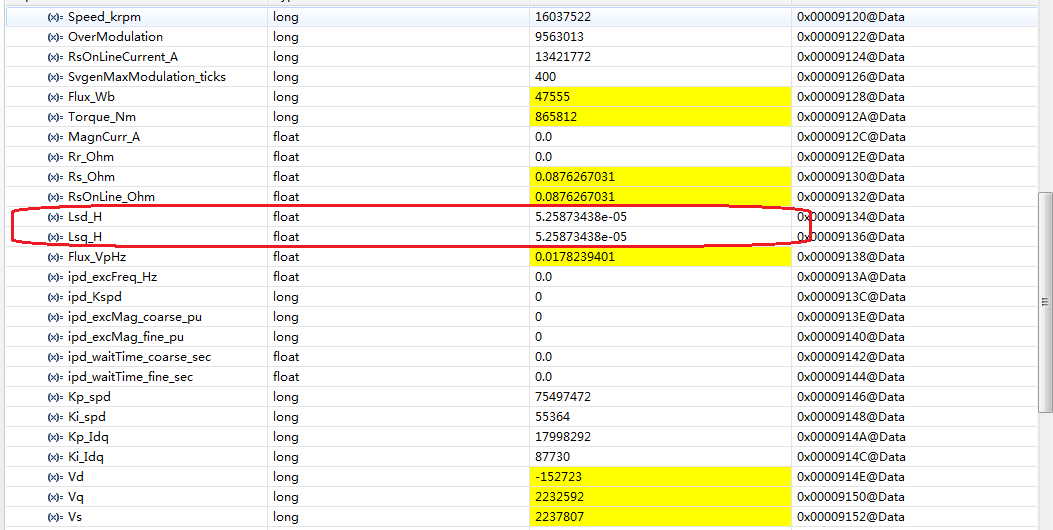

我对 用户电机和 ID 设置中的电机参数设置有一些疑问。
USER_MOTOR_RS 指示 Y 等效电路中已识别的相间中性电阻。对于三相绕组,我可以测量每个两相电阻,并计算平均值。  Δ 连接是否 等于  Y 连接,然后计算 电阻?
 USER_MOTOR_LS_q (或 USER_MOTOR_LS_d)指示已识别的平均定子电感。 我只有一个手持式 LCR 表、可以测量每个两相电阻并求平均值。这种方法是否适合计算  USER_MOTOR_LS_q?
3.将 电机的定子电感与 环境 条件(如电机绕组的温度、旋转速度或即时角度)非常一致吗?    INSTASPIN-FOC 提供 Rs 在线 Rcalibration、我发现当我运行 runRsOnline 函数时、Rs 和磁通将非常接近 LSD_H 和 LSQ_H LSD_H 和 LSQ_H 显示的不是使用 USER_MOTOR_LS_q 值进行的推理  意味 着 LSD_H 和 LSQ_H 的剂量不会随温度或其他  环境 条件的变化而变化。
