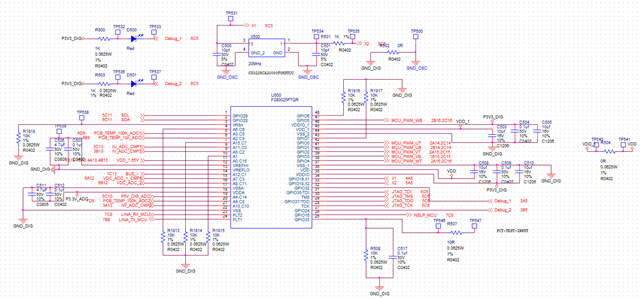

器件型号:TMS320F280025C
是6个引脚3、4、7、10、33、 43和48建议暂停或给予一定的水平? 如果确认了电平、建议将其上拉还是下拉?

    您好、Tony、
    请仔细检查 DS 中未使用引脚的连接、以了解哪些引脚是 PU/PD。
    此外、我看到对于 XRSn 引脚、您不会选择噪声滤波、最好使用100nF 或更小的电容。 此信息可在 DS 中看到。
    请告诉我这是否能解决您的问题。
