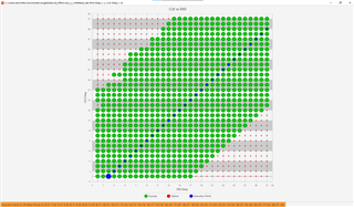

    我找到了问题。 您在以下位置遇到"一"随机故障:
    您可以看到这是 E 而不是 F、这意味着第一个 TX = 0失败。 这可能不是真正的故障、但由于您运行的速度、您看到了此故障。

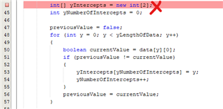

    这会导致算法发现 Y 拦截器过多、而编写代码仅处理2个 y 拦截器、因此会崩溃。
    我只需在 Java 中添加几个代码即可启动它:
    您可以尝试两种方法。 问题是在 Y 轴上查找截距时出现问题、原因是此处出现了以下故障:
    1.您可以从您捕获的数据中人为地删除该故障点。
    2.您可以使用我刚刚更新的新代码(Java )!

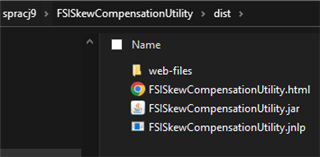

    e2e.ti.com/.../FSISkewCompensationUtility.jar
    此 JAR 文件位于以下文件夹中:
    并替换现有的!
