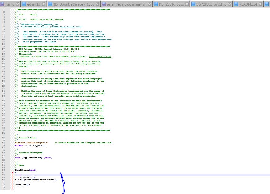

    1.您告诉我要用 现有文件替换 f05_DownloadImage.cpp 文件、我认为您未附加该文件。 请您分享
    您提到 IKE 将 initFlash()函数添加到 SCI 内核的 main.c 中,但我在 c2000ware 中找不到 SCI 内核文件  ,我可以看到 F28335_flash_kernel。 您是指同一个文件夹、还是我们遗漏了这些详细信息? 您是否意味着下面是我需要更改的文件夹路径和文件
    C:\ti\c2000Ware_1_00_06_00\device_support\F2833x\examples\F28335_flash_kernel\main.c

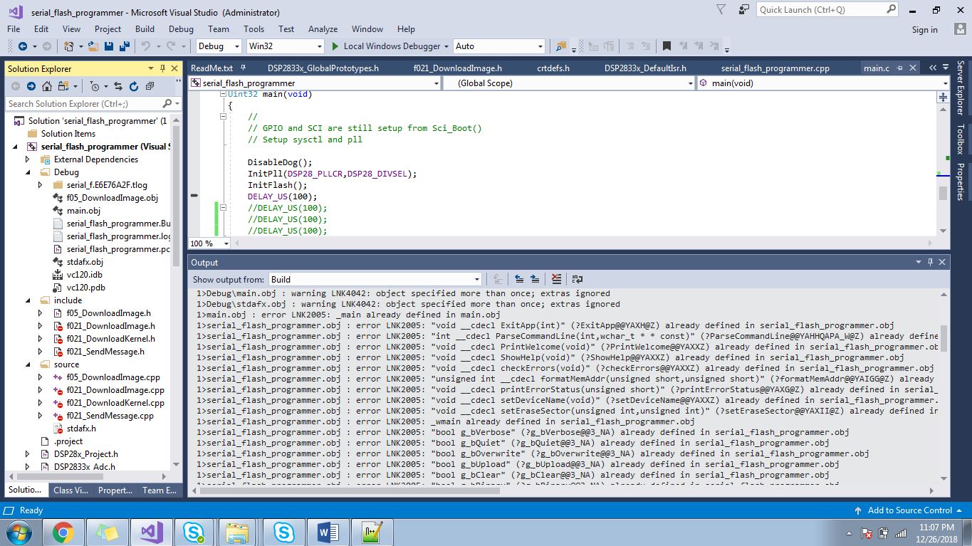

    现在内核正在加载,自动波特也成功了,很高兴看到一些响应,在应用程序必须加载到控制器中之后,但没有 发生,我等待了2个多小时, 但它仍然不是从终端发出的、它卡在 there.below 上是命令行、我在这条命令行中做了什么错误
    C:\ti\c2000Ware_1_00_06_00\utilities\flash_programmers\serial_flash_programmer>serial_flash_programr.exe -d F2803x -k kernel.txt -a PCR.txt -p COM5 -b 9600 -v
    我已经替换了您共享的内核文件和 f05_DownloadImage.cpp、并在 Visual Studio 中进行了同样的尝试
    如需参考 AM 共享屏幕截图、请查找随附的屏幕截图。

    您好 Sal、
    根据您的建议、我使用 Visual Studio 项目运行串行闪存编程器、系统要求提供支持文件、然后在 出现以下错误后添加了支持文件
    请查找附件

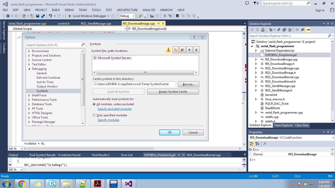

    您好 Sal、
    1.正如您说的“添加内核符号”一样,我在 Visual Studio 项目中找不到任何内核符号,但我只找到 了“Tools->options->symbols”
    下面是 AM 共享屏幕截图
    2.您建议使用"修改的 GEL 文件"连接到器件、这是我需要添加的以下文件、我共享路径屏幕快照、请查找附件
    谢谢、此致

    您需要在 CCS 中连接到器件并在 CCS 中添加符号、而不是 Visual Studio。
    您需要修改您使用的任何 GEL 文件。 启动目标配置文件后、您可以在"Tools" CCS 下拉窗口中找到该选项。 注释掉代码以在目标连接或加载时重置器件、以便在连接时不会发生重置。 然后、您可以添加内核符号并查看 CPU 的执行位置。
