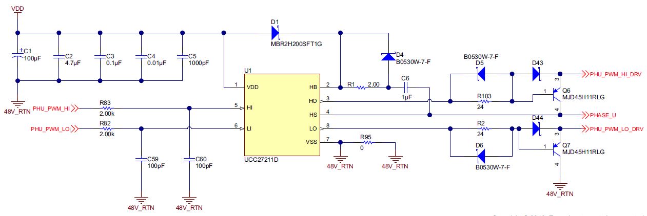

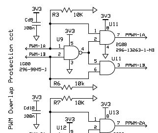

在 TMDSHVMTRPFCKIT 中、我们可以找到 PWM 重叠保护电路、这在其他参考设计中似乎找不到。  您能告诉我电路的主要原因吗?  死区时间设置是否仍然不安全?
例如、如果应用 TIDA-00364的设计(如下所示)、那么他是否更好地在 MCU 和 Phu_PWM_HI Phu_PWM_LO 之间添加 PWM 重叠保护电路(如下所示)?
期待收到您的回复~
唐汉
    (在 TIDA-00364中)
    死区时间设置仍然有效、作为安全考虑、这是一种常规冗余设计、为了避免 PWMxH 和 PWMxL 同时处于高电平、如果您的电路板对成本敏感、则可以移除死区时间设置、因为 C2000支持 PWM 模块的死区时间插入。
