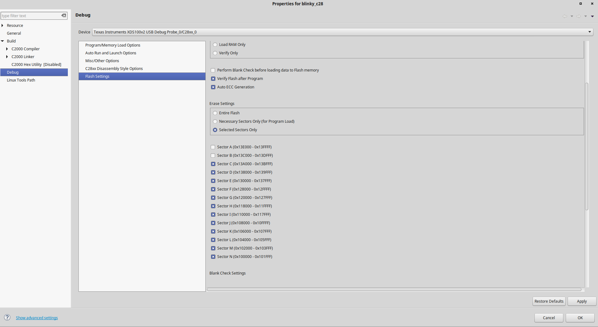

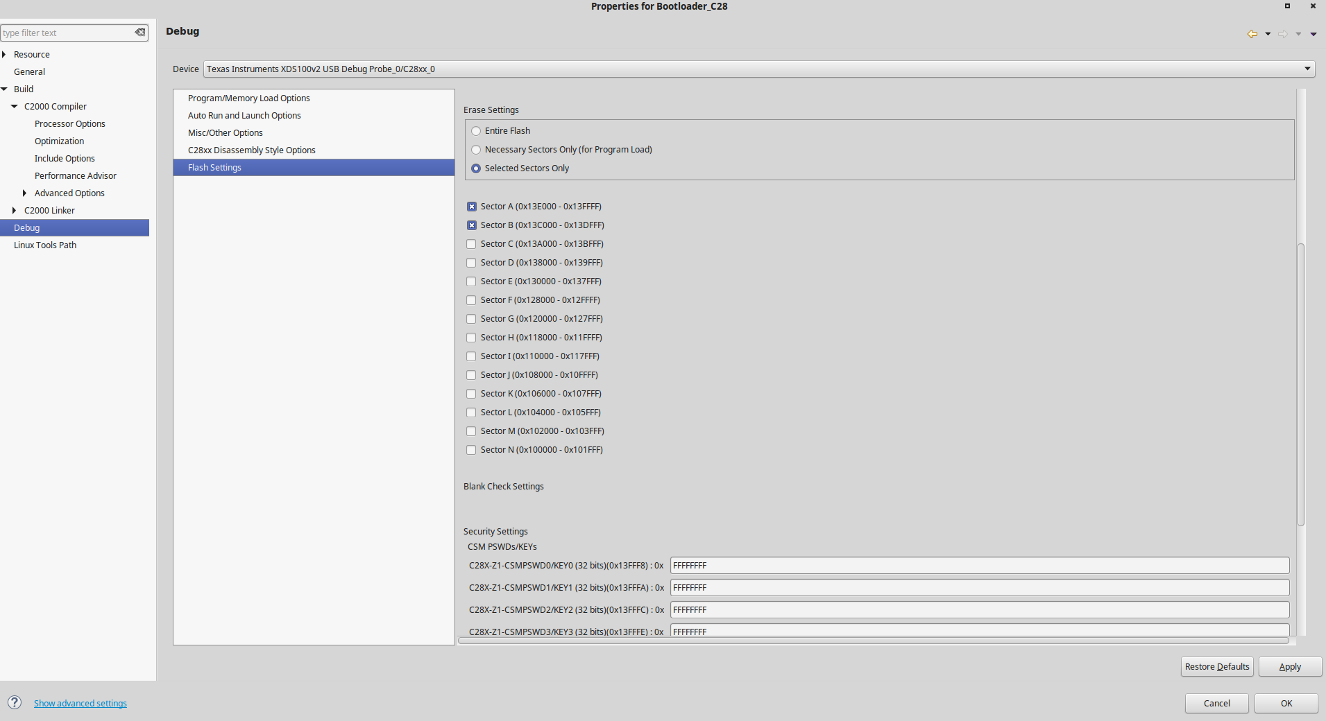

    尊敬的 Vamshi:
    下面的屏幕快照应该会向您建议我要做的事情:
    首先、我要尝试从0x13A000闪存扇区 C 开始首先刷写 C28 Blinky 应用程序
    其次、我将尝试刷写分配了闪存扇区 A 和 B (0x13E000 - 0x13DFFF)的 C28引导加载程序应用程序。
     因此、在我的第二步中、我遇到了一些问题。 我希望只擦除和编程闪存扇区 A 和 B、而是擦除所有其他闪存扇区、也就是擦除我之前编程的应用程序。  如何避免这种情况发生?
    Preetham、
    您能否尝试以下步骤并查看其是否适合您?
    (1)不要使用项目属性来配置闪存设置。 相反、请使用下面提到的路径来查找闪存设置 GUI。
    (2)首先使用片上闪存 GUI 擦除所有扇区(CCS 调试窗口->工具->片上闪存)
    (3)然后、在 GUI 中使用"Program Only"选项、而不是"Erase and Program"选项。
    (4)加载您的应用
    (5)加载引导加载程序
    谢谢、此致、
    Vamsi
    您好、Vamsi、
    感谢你们的努力...我不得不做与你们所说的相反的事情。 基本上、我选择了我想要使用您提到的 GUI 对该特定应用进行编程的闪存扇区、并执行了擦除和编程、而不是仅进行编程。
