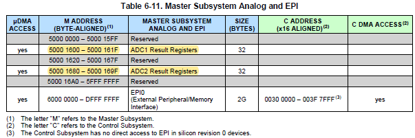

我尝试测试 ADC 与 UART 的集成。 我已正确采样 ADC、并在 UART 上运行了回波测试、它工作正常。 我已经准备好传输 ADC 结果了、我相信 Concerto 学院培训师说、主系统可以访问 ADC 结果寄存器进行读取、但我在技术参考中似乎找不到任何相关内容。 想法是暂时跳过 IPC。 我想知道您是否能够向正确的方向指出我。
Josh
    Josh、
    ADC 结果寄存器被映射到主器件。  您可以在数据表中找到基地址:
    Tommy

    谢谢、这正是我要找的。 请随时了解数据表的文献编号
    Josh
    Josh、
    数据表的文献编号为 SPRS825。  您可以在产品页面上找到这些文档:
