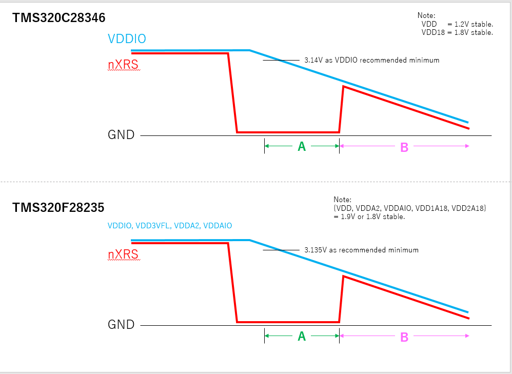

你好
我的客户假设3.3V 电源域欠压、并询问 uC 行为。
请给出建议。
我的客户 正在尝试 C28346和 F28235、因此请告诉我每个器件型号
周期 A:nXRS =低电平。
我认为复位状态下的行为是简单的。
周期 B:nXRS 释放为高电平。
3.3V 域电压低于建议值、因此我认为 I/O 缓冲器的输出是不可预测的。 F28235 ADC 满量程也会受到影响。
另一方面、CPU 内核运行正常、因此 CPU 不会崩溃。  只要有内部原因、就不会造成永久性损坏。
尽管通常、nXRS 分流器被复位 IC 强制为低电平。
我认为、C28346和 F28235的{PERIOD-A 和 PERIOD-B}都是正确的。
这是正确的吗?
    Hideaki、
    首先、F2833x 和 C2834x 在芯片上没有任何 BOR 保护。 所有电压监控都必须由外部器件完成。  在欠压条件下、器件上没有任何东西会将 XRSn 拉至低电平。
    假定在欠压条件下、监控器将 XRSn 正确保持在低于 VIL 的水平、器件将保持在复位状态并且不能执行任何代码。
    此处有两种可能的条件、该图不包括:
    1. 如果 XRSn 上升至低于 VIH 但高于 VIL 的电平、则任何行为都将未定义。 不允许发生这种情况。 如果 CPU 开始执行代码并尝试驱动任何 IO、则可能会损坏 MCU 或应用。
    2. 如果 XRSn 上升到低于 VIL 的水平、器件被正确保持在复位状态。
    总结:
    • 确保在 VDDIO 电压低于工作条件时、复位 IC 始终使 MCU 处于复位状态。
    • 无论 VDDIO 的状态如何、确保任何 IO 引脚上的电压都不超过 VDDIO 上的二极管压降(0.7V)。
    标记
