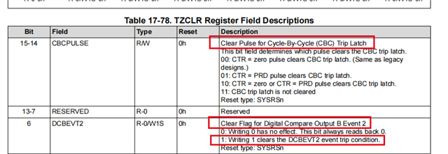

在查看数据表时、我发现有 TZCLR 寄存器和 TZCBCCLR 寄存器、并有一些关于描述的查询。
例如、在 TZCLR 寄存器中、该描述意味着 CBCPULSE 直接清除脉冲锁存器、而 DCBEVT2直接清除比较器的输出?
在 TZCBCCLR 寄存器中还有 DCBEVT2、说明还建议清除比较器输出。
我有两个问题:
TZCLR 的两个 DCBEVT2s 和 TZCBCCLR 的区别是什么?
2.如果 TZCLR 的 CBCPULSE 配置为0 或1 (CTR 为0或 PRD 用于清除 CBC 锁存器)、 在实际 PWM 触发 CBC 恢复方面会产生什么差异? 我实际上测试了它,发现 有一些差异,但我 没有弄清楚它背后的原理。

    对假期延迟回复表示歉意。 我目前正在其他文档和实际测试中研究您的问题-我同意根据 TRM 的说法、您不清楚差异是什么-我会尽快回复您。
    同时、您提到您观察到一些波形差异、具体取决于 CBCPULSE 配置。 这些差异究竟是什么? 此外。 您能不能告诉我在观察这些差异时在以下寄存器中设置了什么-
    TZEINT、TZCTL 和 TZSEL?

    我有时间研究这个问题并与一位同事进行协商。 TZCLR[DCxEVTy]似乎用于在未绑定到单次触发或 CBC 时清除事件。 TZCBCCLR[DCxEVTy]用于在事件设置为 CBC 事件时清除事件。 我建议查看《C2000 ePWM 开发人员指南 》第7.1节中的实施方案"通过 CMPSS 设置跳闸条件时、ePWM 周期的驱动输出为低电平"-此实施和教程非常好!
    对于您的第二个问题、如果不能更好地理解您观察到的差异、我就无法充分回答。
