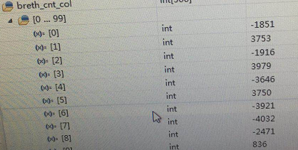

您好、C2000冠军
我的客户将 GPIO54~GPIO57用于 SINC 函数、将 GPIO58~ GPIO61用于 SPI 以访问 EEPROM。
来自 FPGA 的 SPI CLK 2.5MHz、正弦 CLK 8MHz。
当 SPI 将数据写入 EEPROM 时、SINC 数据寄存器具有 杂散数据。  测试完成后、我们发现 SPI_MOSI/GPIO58会影响 SINC、甚至切断 GPIO58引脚的导线、问题仍然存在。
有两种方法可以解决、一种是不使用 GPIO58作为 SPI_MOSI、但使用 GPIO16、另一种是将 SPI 时钟降低到1MHz 以下。
请帮助检查此问题。

    它会移除 GPIO58引脚本身,、因此这不是跟踪问题。
    封装为176引脚。
    我可以让客户尝试进行更高的1MHz GPIO 切换以进行检查。
    对于 sinc 数据的范围,、很难捕获1位 sinc 数据线来查看问题。
    但上一帖子中显示的杂散数据肯定存在,由于正常情况、测试用例中的 SINC 数据接近于零。

    此问题仍待解决,、客户将 sinc 移至 FPGA 作为问题。
    我已经在客户方面做了一些测试、看起来正弦受到 SPI 时钟的干扰。
