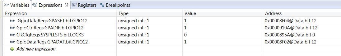

    如果您在 GPATOGGLE 行中放置一个断点并单步执行它、您能在引脚上看到切换吗?
    您如何在 SYS/BIOS 引导模块中配置时钟? SYSCLK 以多快的速度运行?
    惠特尼
    "如果您在 GPATOGGLE 行中放置一个断点并单步执行它、您能在引脚上看到切换吗?" -单步执行断点、无切换。
    "您如何在 SYS/BIOS 引导模块中配置时钟? SYSCLK 以多快的速度运行?" -通过 XGCONF 配置了 syclk。 在启动模块中、引导子模块。

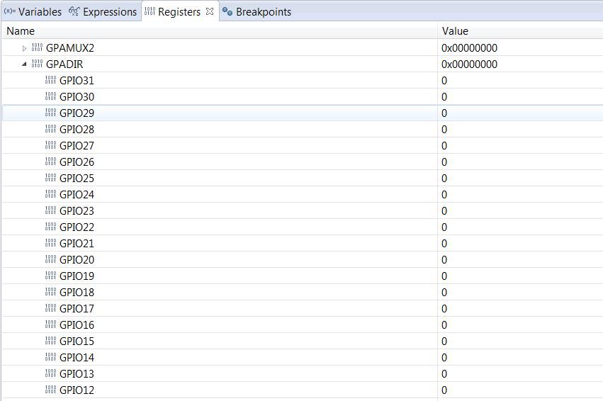

    您能否在 CCS 中上拉寄存器窗口、并确保在单步执行代码时为 GPIO12正确设置 GPADIR 和 GPAMUX1寄存器?
    我将代码放入我自己的 SYS/BIOS 项目中、没有任何问题使 GPIO12切换。 您是否在项目中收到任何编译警告?
    惠特尼
    表达式窗口显示 GAPSET、GPIO12的 GPADIR 设置为1。 但是、两个寄存器的寄存器映射显示为0。
    收到了大量警告、其中两个与 GPIO 相关
    我怀疑您需要将 device_support\f2837xs\headers\cmd\F2837xS_Headers_BIOS.cmd 添加到您的项目中。 您目前没有告诉链接器 GPIO 寄存器的位置、因此它只是将 GpioCtrlRegsFile 放置在合适的位置、而不是将其叠加在存储器映射寄存器上。
    惠特尼
    尊敬的惠特尼:
    您是对的、SYS/BIOS 项目中的.cmd 文件不会为 ADC 或 GPIO 等外设指定任何内存。
    重新配置.cmd 文件后、一切都正常。
